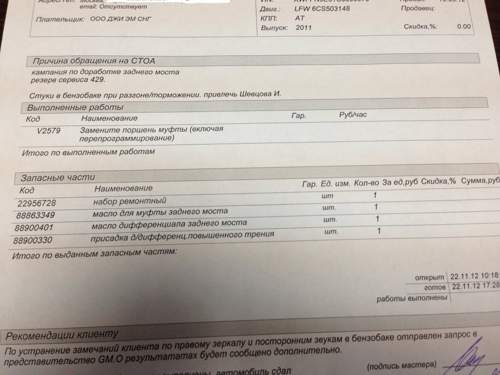

Екатеринбург...сервис Глазурит...уже 3 зиму лечат етот сраный задний мост.. нихера не могут сделать...месяц назад опять сказали что ждут бюллетень..живу на севере как следствие 6 месяцев в году езжу на переднем приводе....Че делать подскажите...

Да такие же симптомы как и у всех...-20 и ниже загорается"сервис задний мост"
знать бы как лечат..по моему ни как..говорят что меняют масло...только толку 0..
последний раз чуть не разнес эту шарашкину контору...сказали ждем(ну т.е они ждут)бюллетень..на вопрос как ездить на 1 приводе ...пожимают плечами..
причем тут замена масла? мне прошивку блока управления задним мостом меняли! но шанс проверить адекватность процедуры не выпал - критическая температура -23 так и не состоялась...
Вы бюллетени вообще смотрели? все же тут лежит! если нет - срочно штудировать! вот:
http://cadillac-club.ru/forum/index.php?topic=3021.0
в бюллетенях вообще про масло нет ни слова. может быть пусть ГМ сократит нахер этот сервис для улучшения качества обслуживания? :)
толку то... а кто чинить то будет их засранки в машине?
за то что меняют масло (ведь записей в сервисной книге о замене прошивки блока заднего моста нет?) да еще и берут за это деньги на гарантийной машине - их надо казнить на медленном огне. дважды.
зы: и вообще где Вас носило все это время? проблема массовая, гарантийная, а Вы дилеру кровные отсюнявливаете! как рука поднялась? машина ж на гарантии!! Вас же просто грабят, а Вы молчите... :(
так лето было весной в очередной раз сказали что сделали до сервиса 1000км.проверить уже нельзя было...во пришла зима..после очередного втирания...в гугле написал проблему и попал сюда...
мне сказали что расходники типа масла  или тасола под гарантию не попадают
однозначно казнить. трижды. заведомо менять то, что менять не нужно при внеплановом обращении по гарантии и брать за это деньги.  масло и фильтры - это расходники на плановом ТО. которое иногда еще и дарят при продаже в некоторых салонах. так что глазуриту позор >:(p0

У меня была такая проблема, в АвтобанЗапад (Екб.) вроде нет проблем с ее устранением.
Ездил к ним 2 раза , оба раза бесплатно меняли масло и фильтр, а в третий - перепрошили что-то...И о чудо , с ночевки ничего не гудит...
P.S. температура была -33
что и требовалось доказать  ;)

Я ездил перепрошивать муфту в прошлом году. В этом году разок все равно словил Сервис заднего моста в -22.
Так что следующий визит - замена масла заднего моста.
