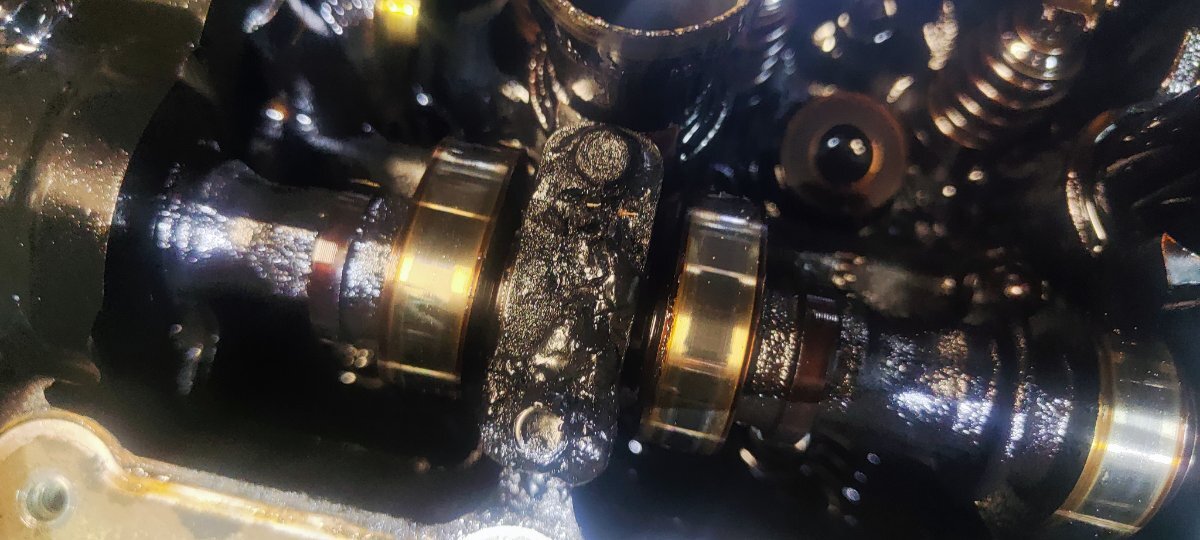

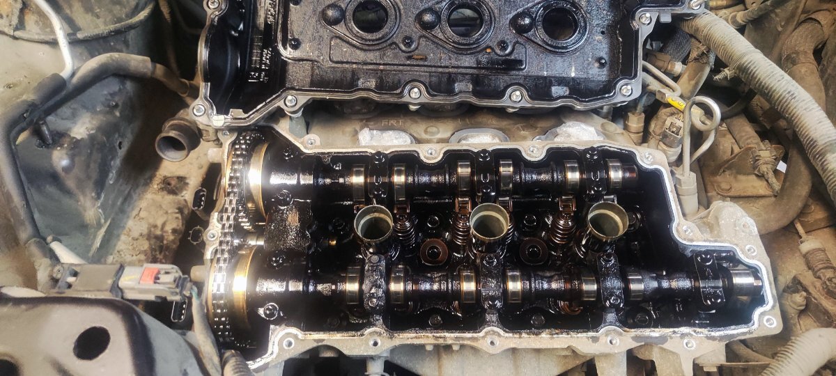

Лукойл 0w-40 арматек. Замена по счетчику. В среднем 5 тыс.  Как началась война стал его лить. До этого мобил 0w-40 FS. У меня подошли цепи, вот скинул крышку и офигел.
Подскажите, а когда ездили на Mobil был ли ремонт двигателя? И если да, то там нормально было и это так лукойл за 4 года сделал? На масло-клубе смотрел масла с ПАО и там обычно есть комментарии формата "зачем вам ПАО, лучше отдайте эти деньги мне и купите лукойл" 😃

Нет ремонта не было. Брал с пробегом 100тыс . Сейчас 150 тыс. Вся история до 100 была в нарядах из Шевиплюс. Когда взял, одну крышку поменял, была резьба сорвана на болтиках катушек. Заодно впуск почистил. Но он был не особо грязен. Так вот и под крышкой было терпимо. Я еще подумал, сейчас вместо дексос буду заливать хорошее масло мобил и станет еще чище.  Масло Лукойл беру на озоне, в коробках по 4 шт по 4л. Про паль не думаю.  Причем это же масло лью в три вага. Там такого нет. Машина прошита, под жопу даю постоянно. Но в пробках машина тоже хорошо стоит.  Я сейчас немного поштудировал инет в плане замены цепей. Эти движки на антарах, каптивах склонны  к грязи. Конечно все зависит от масла и стиля езды. Могу пораскоксовывать. Но это мало помогает.  Самы главный вопрос, что сука лить? Мобил 0W-40 стал говно. Читал последние отзывы на ойлклабе. Лукойл говно. Вера в 0W-40 у меня сильно разрушена))))))
