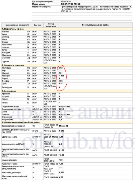

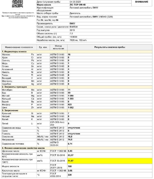

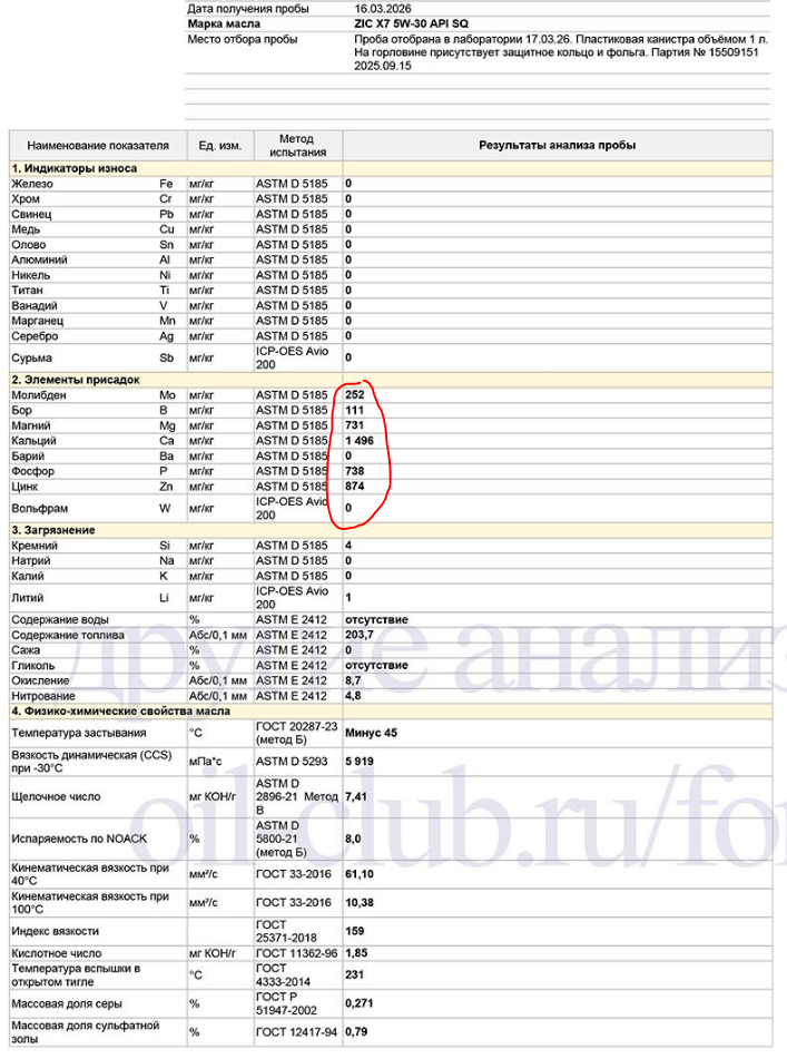

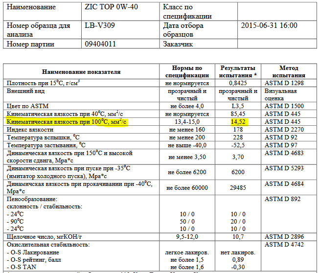

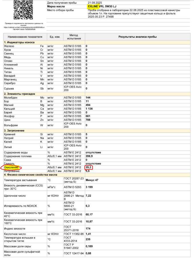

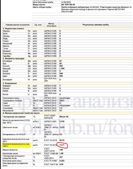

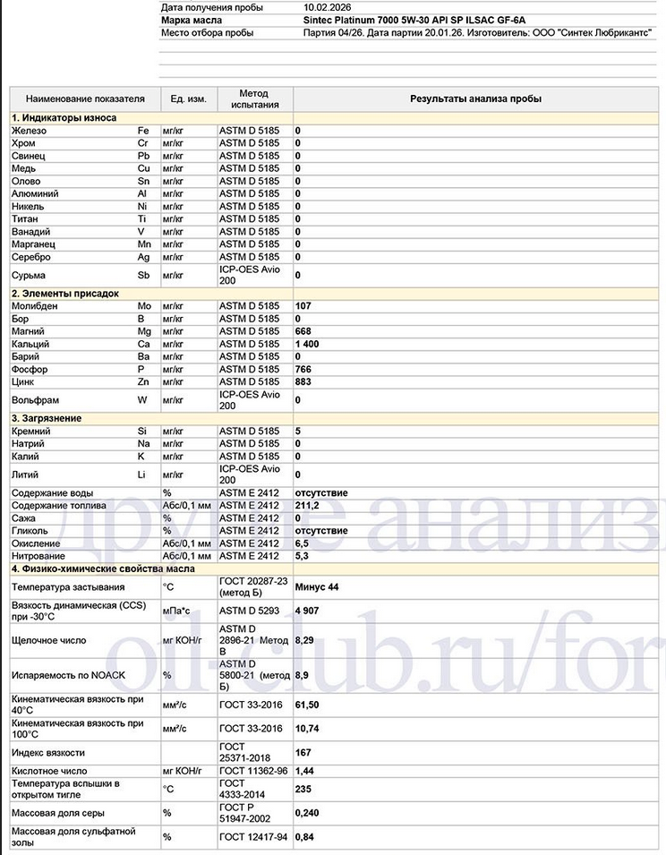

Из смешного, судя по картинкам ниже, самый "жирный" по присадкам оказался ZIC, который минимум в два раза меньше по стоимости Exline.
Картинки анализа свежего масла не мои, с масла-клуба
image.thumb.png.7dda529e60ca93439caa302729a488b1.pngimage.thumb.png.1c5a4d7dda6774aa2dfeb8e93c4c01f4.pngimage.thumb.png.19c269b3c5669c8f1ba0637de22a0b0a.png

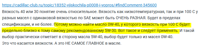

https://cadillac-club.ru/topic/18352-vjiskochila-p0008-i-vopros/#findComment-345600
Вязкость 40 или 30 понятие очень относительное. Вязкость как низкотемпературная, так и при 100 С у разных масел с одинаковой вязкостью по SAE может быть ОЧЕНЬ РАЗНАЯ. Будет в пределах спецификации, и не более. Потому можно найти масло 0W-40, у которого вязкость при 100 С будет предельно близко к тому самому рекомендованному 5W-30. Вот такое и следует применять. И такой выбор практически отметает в сторону масла 5W-40, выбор будет только из масел 0W-40.
Это что касается вязкости. А это НЕ САМОЕ ГЛАВНОЕ в масле.

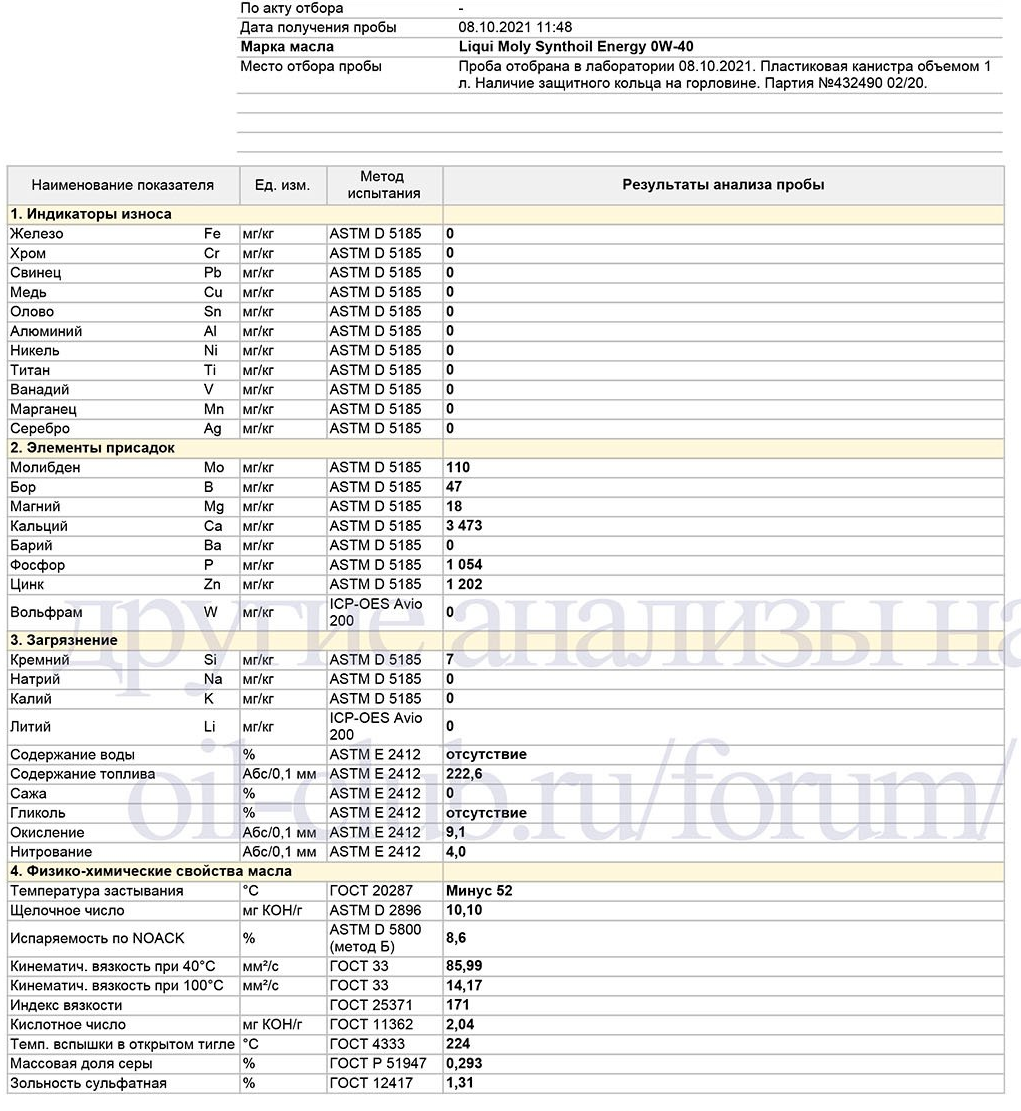

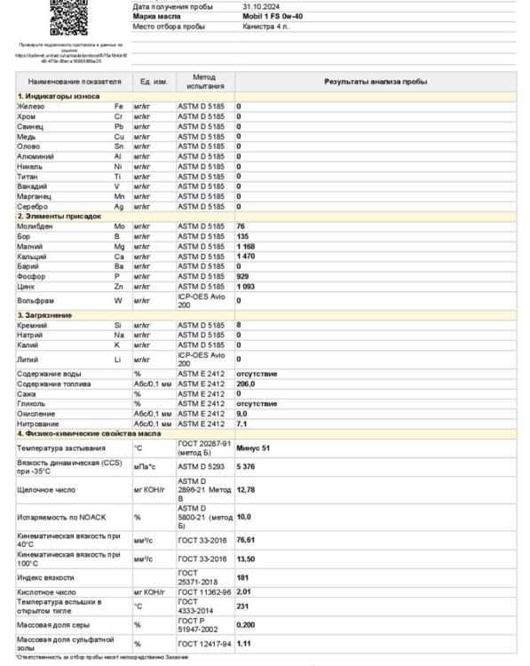

Опубликовано: (изменено)

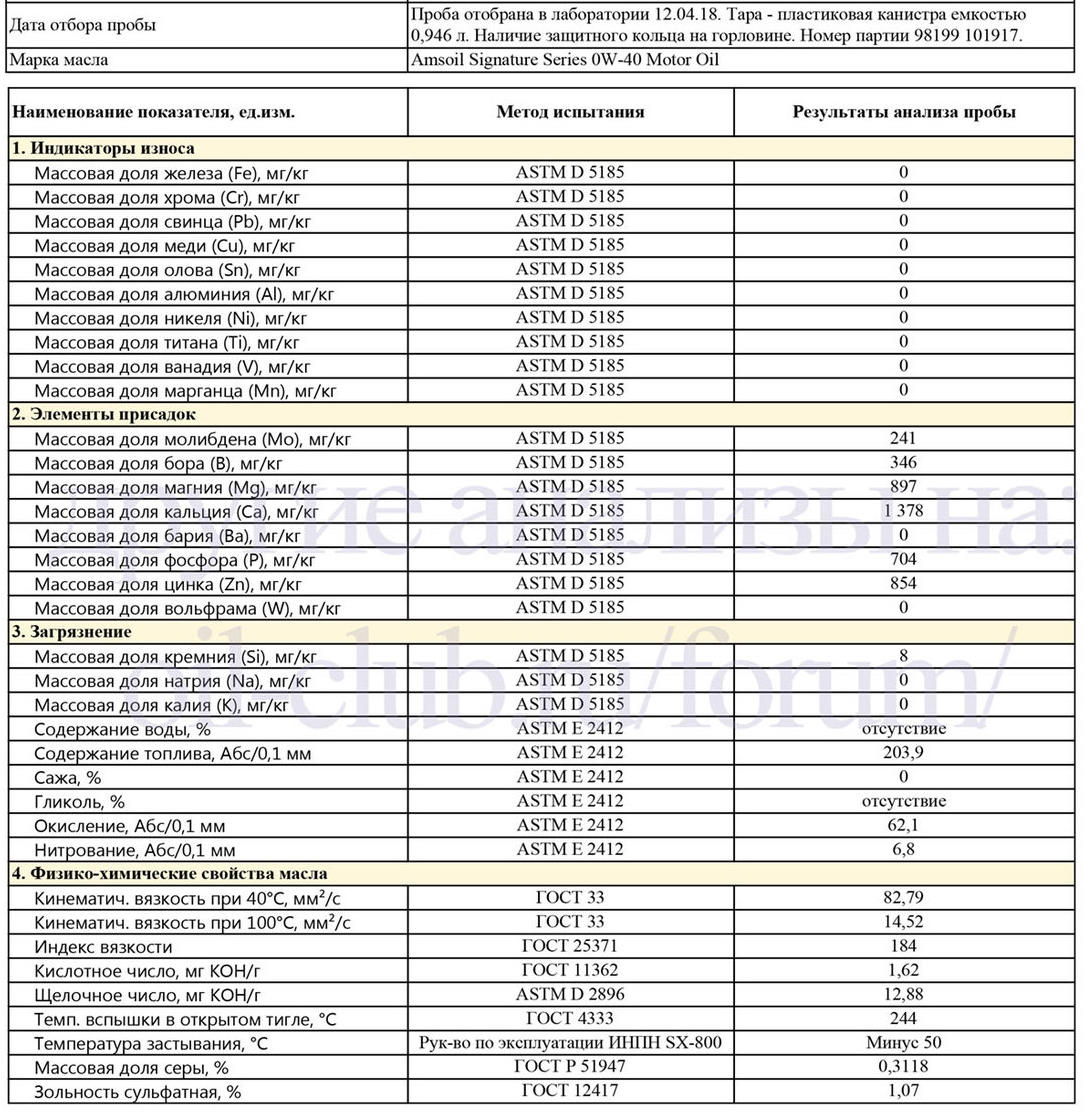

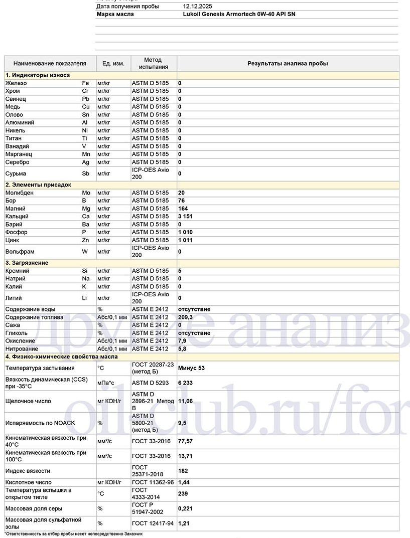

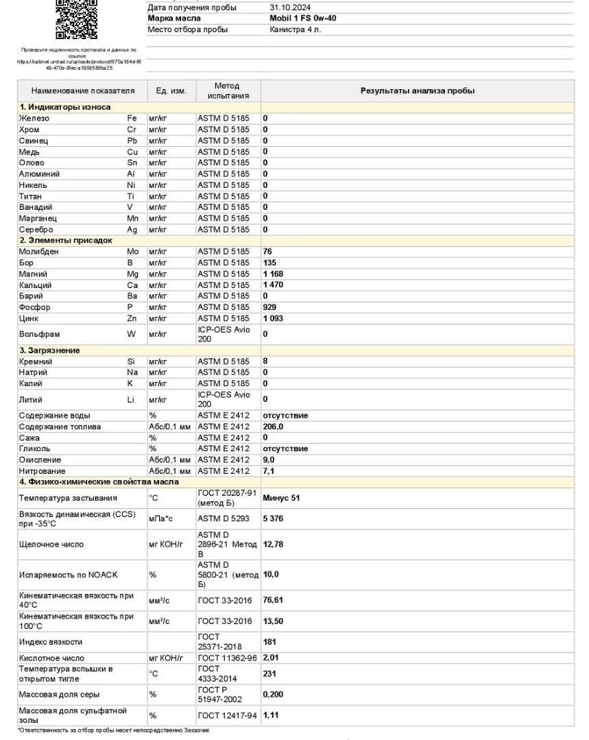

@TuneStation Если я правильно понял темы ниже, Вы негласно одобрили масла LM Synthoil Energy 0-40,  Amsoil Signature Series 0W-40 и Mobil Extended Life 0-40
и
имеющие характеристики как на скриншотах, то есть более вязкие масла, более высокое щелочное, более высокая сульфатность и как будто более богатые по элементам присадок.
image.thumb.png.79b7ad4987fbe3ed825cb8874eeb0019.pngimage.thumb.png.fff3d2dd04ca3167def57f6f5c96c740.pngimage.thumb.png.4abd79d4346f7ac151487f7108424e4a.png
но при этом из соседней темы пожаловались на Лукоил, вроде как имеет похожие на выше характеристики
, но при этом сделал вот это, но это не точно
но может быть всё что написано это сарказм, который я не распознал, всё бывает так сказать.

Опубликовано:
Ну давайте тему матерного слова Лукойл разовьем. Вопрос к Вам. А на каком присадочном комплексе производятся эти масла ? С учетом что Россия пятый год под санкциями. А присадочных комплексов в МИРЕ производят 3-4 компании. Как вот Вы думаете ? Я к тому что Лукойл ДО СВО и Лукойл теперь - явно сильно разные вещи.
Ну по остальному Вы наверное уже поняли. Я в бога Грету Тунберг не верю. Глобальному потеплению не поклоняюсь и в партии зеленых не состою. Потому допуски разные игнорирую. И потому мне вот как-то на сульфатные золы и другие жуткие вещи наплевать.
LM Synthoil Energy 0-40,  Amsoil Signature Series 0W-40 и Mobil Extended Life 0-40 - это все ACEA A3/B4. То есть масло с НЕ ОБРЕЗАННЫМ В УГОДУ ЭКОЛОГИИ присадочным комплексом. Далее смотрите у приглянувшегося конкретного масла содержимое присадочного комплекса, вес отдельных частей. Смотрите данные высокотемпературного теста масла (тест на стабильность присадок в основе при большой температуре). Итд. Если все нравится- применяете в своем автомобиле. Хороших масел в мире много. Но правда плохих много-много больше :)
P.S. Нынче FS в РФ можно применять если он с любого из трех заводов в USA. Или с французского завода в городе Гравеншон. Иные категорически не нужно.
Могу только предположить, что в каком настроении был человек, ответственный за присадки на заводе и какие были на складе, то и столько их будет в отечественных маслах. Особо, судя по анализам, это актуально для таких производителей/блендеров как Sintec.
Про лукойл выше пишут на масло-клубе что он на infineum, про Sintec пишут что они на китайских присадках сидят. Так это или нет, большой вопрос, но опять же, вроде exline же на infineum пакете присадок и как-то он их таскает.
Про лукойл я привёл больше к тому, что вроде по лабораторным анализам он ничем не хуже LM или Mobil, рекомендуемых выше, но на него всё равно ругаются, хотя вроде после прожарки колба чистая и без лака. И если нет анализа после отработки, чтобы посмотреть как падает щелочное и нет прожарки, то ой, есть возможность стать первым. Единственное, я не понял про вот этот комментарий

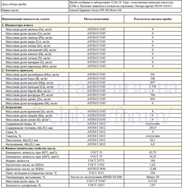

А ничего что испаряемость аж 6-9 ?
В маслах выше 0W-40 она выше или около верхней границы, кроме Amsoil и, как я понимаю, чем ниже тем лучше же. Или там опять какая-то хитрая формула соотношения щелочного / кислого и окисления?
Но удивительно, как мы находим себе занятия на пустом месте, раньше анализировали состав по цвету сливаемого масла, его запаху и капле на бумажке, то часть увлекалась супротеком, потом начали раскоксовывать двигатели какой то химией, теперь как наркоманы на ложках/колбах варим масло и смотрим осадок и цвет. И потом после всех этих приседаний всё равно притаскиваем авто на кап. ремонт в сервис.

Поднял сервисную книжку по машине, перепробегов вроде не особо, первый владелец лил 5 замен Mobil 1 5w-30, который привозил с собой, второй два раза залил GM 5w-30 дилера, но судя по рыжему налёту на крышке горловины, который я оттирал после покупки авто, кто-то похоже масло всё таки сжёг в движке, я тогда не придал этому значения.
Сейчас, на exline машина не просит долива, это было когда я взял акционный Ravenol DXG (5л) и решил сэкономить, купив литрушку hdg и смешал их несколько замен назад, то есть долив составил 0,3 литра. После этого и до этого уровень стоял на месте.
Вопрос в следующем, чтобы оценить загрязнённость двигателя нужно снять впуск или есть дешёвые, если обращаться в сервис или более упрощённые варианты которые я мог бы сделать сам?
И стоит ли пытаться перейти на более вязкое полнозольное масло, когда 120 тыс. км. отъездил на малозольнике 5w-30? Если принять что мыть такие движки промывками не рекомендуется, не поздно ли пить боржоми пытаться перейти, при условно непонятном внутреннем состоянии ДВС?

По вязкости W30 в LGX 3,6 я бы не отклонялся от рекомендованной, пруфы не дам, но где то в памяти осело что масло работает в системе отключения 2х цилиндров и другая вязкость в рабочем режиме ему не полезна... Но могу ошибаться. Но я придерживаюсь того, что не дураки инженеры инструкци пишут. И лично мое мнение нам подходит кром dexos 1 еще и допуск Ilsac 5 и выше - прямо очень близко к нашему. Остальныф рассуждения для маслогиков 🙂 Я на оил клубе посидел и ушел оттуда а то под их воздействием начинаешь закупать масло тоннами 🙂 Сейчас благо склад у меня закончился и тоже каждый раз перед заливкой возникает вопрос что лить 🙂

Конечно, не хотелось бы провоцировать дискуссии, но когда есть несколько мнений, хоть и противоположных, относительно одного и того же вопроса - это отлично.
Подскажите, пожалуйста, на Ваш взгляд, какое SAE и спецификации являются предпочтительными для мотора LGX 3.6L?

А может у вас отсталое мировоззрение?  Кинематические  вязкости современных LS масел идентичны полнозольным. Ну на пиример лукойл 0-40 при 40 и при 100 градусах  это 13 и 76 мм2/c. ZIC 5-30 LS это  11.85 и 67 мм2/cм соответственно. Производители пишут что это достигается современными полимерными загустителями. И срыва масляной пленки при рабочей температуре не происходит. Но вот на не прогретом двигателе вязкости сильно разные. А современные турбовые двигатели вообще не греются. 30 км проехал, стрелка только к 90 подошла. В пробку встал стрелка падает. Вот полнозольное масло и засирает камеру сгорания обильными присадкамии  серой. Обильный шлам начинает создавать задиры, коксовку колец. Рабочая температура не достигается, очищения не происходит. А на LS маслах такого засера нет. Машину завел,  а оно уже жиденькое. Двигатлю легче работать. И да, на рабочей температуре оно лучше отводит тепло, потому что жиже. Конечно на гоночном треке это масло никто не будет использовать. Но в современных реалиях, когда вы по пробкам 10 км туда о обратно на работу ездите на машине которая 250 лошадей с 2 литров снимается и нифига не греется. Почему нет?
Ну так и стоит разобраться. При чем тут зольность и вязкость ? Это арии из разных опер.

В 18.04.2026 в 21:53, TuneStation сказал:
P.S. А ZIC вообще слово матерное... Как и все эти екслайны итп

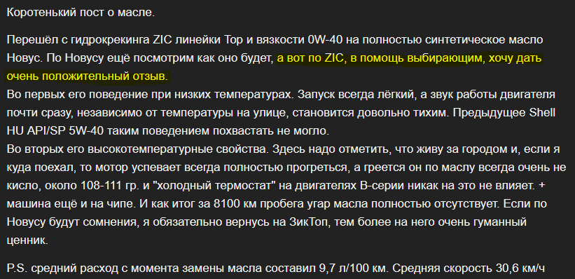

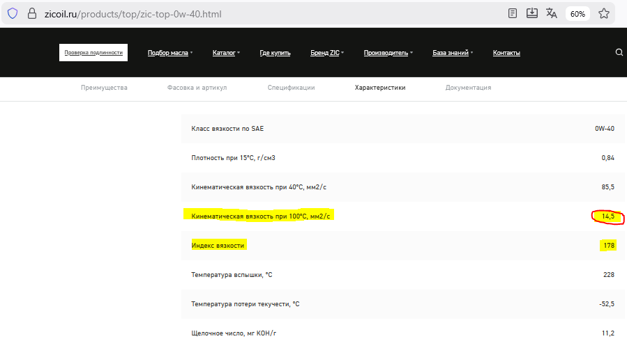

А можете  подсказать, почему ZIC является матерным словом? Хочу сразу отметить, что просто хочу разобраться.
У них есть масло ZIC TOP 0W40. Просмотрел большое количество отзывов на драйве и т.д., в целом народ доволен, например отзыв от владельца БМВ
https://www.drive2.ru/l/643169223345987722/?ysclid=moczzg41dn860323879
на масло-клубе он входит в пять "номинаций" топ-а (правда, не знаю за какой год) по рекомендуемым маслам масло-клуба (https://www.oil-club.ru/forum/topic/7906-top-ojl-kluba-luchshie-idealnye-otlichivshiesja-masla/)
Мисс ACEA A3/B4 0W-40, Мисс Цена/Качество
Мисс ПАО 0W-40 (либо ПАО + гидрокрекинг)
Мисс Сибирь
Мисс ПАО 0W-40 с невысокой золой
Мисс Экономия топлива

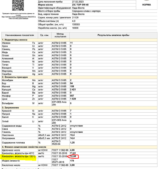

Если опираться на информацию с масла клуба по свежему маслу и по отработкам, то там вязкость находится около верхней границы xW-30 и получается что при выборе его я буду следовать рекомендации выше, и в это же время буду рядом с рекомендациями от инженеров GM по SAE.
Так же, если посмотреть кучу фоток колб по прожарке, например, вот тут - https://www.drive2.ru/b/714176234023565273/?ysclid=mody9grwap314873638, то обычно ZIC без приставки LS (LowSaps) оставляет относительно чистую колбу, но да, я понимаю, что это вообще не показатель, иначе волга-оил было бы наше всё (см.скриншот ниже с https://bmwservice.livejournal.com/27699.html)
Другой вопрос, почему измерения лаборатории с масла-клуба не совпадает с паспортом продукции с оф. сайта? Но очень похоже, что просто тупо производитель решил не заморачиваться таким ничтожным делом, как актуализация информации в бюллетенях, проведение анализа текущих партий и прочие шалости, на это же нужно тратится, есть же отличная спецификация 2015-го года, там тоже самое, единственное, подправили щелочное, наверное, чтобы соответствовать текущим тенденциям и то, складывается впечатление что на глаз, и да, это напрягает.
Поэтому вопрос к профессионалам и владельцам, был ли плохой опыт у кого-либо именно с маслом ZIC TOP 0W-40?
На Ваш взгляд, можно ли его использовать, скажем так, как промывочное, которое поменяется на 50% масложизни, чтобы потом залить что-либо посерьёзнее (американские AmsOil / Mobil / LiquiMolly), когда найду проверенного драг масло диллера, в котором не буду сомневаться что он притащил это с америки, а не с помойки? Ожидаю, что на полнозольных маслах будет лучше мыться движок, и судя по анализам лаборатории, в масле не особо богатый моющий пакет присадок, то есть отложения не сразу решат выйти из чата потянув за собой движок. Вязкость масла около высокой границы SAE 30, то есть выглядит не критически задранным, поэтому ожидаю, что я должен услышать изменения в работе двигателя, но они не будут большими и это даст возможность прогнозирования дальнейших действий по смене вязкости и масла.
Вижу, что есть ещё SINTEC ПРЕМИУМ (PREMIUM) 9000 SAE 0W-40 ACEA A3/B4 API SP/CF, но у него точно китайский пакет присадок и лаборатория подтвердила вязкость при 100 градусах в 14.34

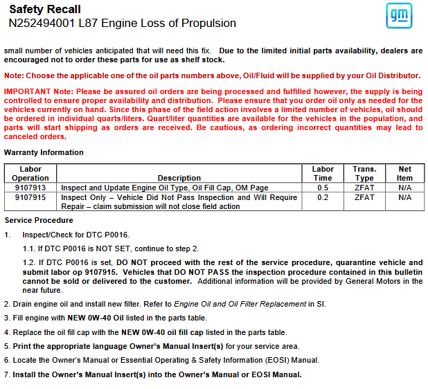

В 20.04.2026 в 10:25, Zaharushka сказал:
Скажу честно, я тоже так думал, что более вязкое масло будет давать большее давление на детали и так как на Escalade есть проблема с AFM которая "приводит к заклиниванию толкателя, либо провороту толкателя, который и так держится хуже неактивных толкателей." (взято от сюда https://www.drive2.ru/l/560135754483762682/?ysclid=moe3vxdac4421896342), то делал вывод, что нужно чётко и строго следовать SAE, указанному в руководстве автомобиля, чтобы не было масляного голодания или повышенного давления в том или ином узле, про который или не понимаю как он работает или про который тупо не знаю.
Но потом,  в один прекрасный момент, когда решил немного углубить свои знания по двигателю, потому что уже месяц не могу выбрать масло, натыкаешься на пост в drive, например, вот этот -
https://www.drive2.ru/o/b/703173421164407723/?page=0#comments,
где демонстрируется сервисный бюллетень Safety Recall N252494001 L87 Engine Loss of Propulsion, где для определённых машин, GM, без каких-либо доработок со стороны двигателя, без замены каких-либо деталей двигателя, даже без перепрограммирования определённых блоков заявляет, чтобы избежать определённого износа деталей двигателя, которые могут привести к его поломке, просто поменяйте масло на 0W-40 с сопутствующей заменой масляного фильтра и крышечки маслозаливной горловины, чтобы там вместо 0w-20 было написано 0W-40.
Тут бы мне хотелось написать "вот это поворот", но в уме "что бл..."? Я понимаю, что выше не идёт речи про XT5 и LGX в частности, но на L87 вроде тоже есть AFM, Start-Stop и прочие высокотехнологичные штуки. И  цитирую книжку "Использование моторного масла с уровнем вязкости, отличным от рекомендуемого, может привести к повреждению компонентов двигателя. ...." теперь в уме, как показала практика, сразу хочется добавить "а может наоборот предотвратить повреждение двигателя", причём это теперь официально подтверждено инженерами GM. Видишь, раньше использование 0W-40 "В подобных случаях гарантия производителя на возможные повреждения не распространяется", а теперь наоборот.
При личной беседе мне рассказывали, что есть видео, где инженер GM говорит, что они подбирали вязкость масла просто замеряя показатели двигателя от более вязкого к 0W-20 выбирая минимум, на котором двигатель вообще смог устойчиво работать и это печально. Я не искал оригинал и поэтому не могу предоставить видео, да и в эпоху ИИ это теряет актуальность, но этот бюллетень сильно перевернул моё мировоззрение относительно GM и её инженеров и их рекомендаций.
 На всякий случай хотел бы обратить внимание, что я не разбирался подробно по поводу перехода GM на 0w-40 и на сколько понял, это касается только конкретных машин конкретного года и многие машины на GM так и остались на 0W-20, но этот бюллетень затронул меня до глубины души. Для меня этот бюллетень явный пример, как количество выплат по проигранным судам делает невозможное возможным и разрешённым, когда штрафы по экологическим нормам (если таковые имеются) ниже выплат по судам.
