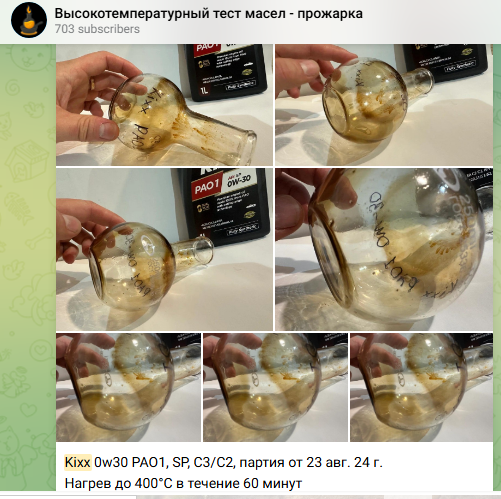

Прожарка масла выглядит более-менее
Можно ещё было бы поискать про это масло, но время тратить как то не захотелось. Да, после Вашего поста оно меня заинтересовало, но познакомившись с ним ближе, лично я, прошёл мимо этого масла: оно не соответствует ни рекомендациям производителя, ни рекомендациям уважаемых людей с cadillac-club, физико-химические свойства нестабильны, официальных продавцов в РФ крайне мало, при этом на маркетплейсах его куча.
