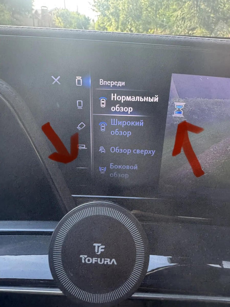

периодически при включении камеры горит значок загрузки и при этом отсутствуют полоски направления движения и слева кнопка включения этих полосок. не могу понять причину так как это бывает и при старте и после поездки . программу колбасит  или чтото еще ? кто сталкивался

Если машина русифицировалась здесь местными рукожопами, там любые баги возможны. Кто бы это ни делал.
Если машина ввозилась до санкций и была официально сертифицирована для нашего рынка, значит русификация с завода и для этих проблем есть физические причины - неисправность компонентов или проблемы в проводке.
Вопрос в том, к кому ехать искать. Из нынешних сервисов доверять некому. Разве только, блин, название забыла...
Лаки, Ш+, ККК категорическое нет.
Опубликовано:
В целом пропадание полосок на камере при сохранении изображения  говорит о том, что она исчезает с коммуникационной шины, т.н. кан-шины. При этом физически она работает.
