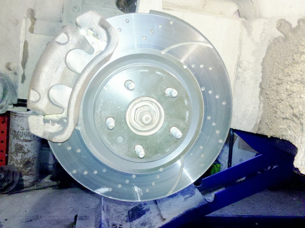

спустя 800 км на Yellow Staff присвист практически прошел, осталось, как верно сказал AleMar, только в пробочном режиме на разогретых дисках на "дотормаживании"
ПС. Добавил фото передних
