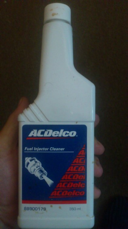

Соклубники, а как вы смотрите на такую жижу?
http://exist.ru/cat/UCat/7/311/0B606F4C
(General Motors 1052626)

В бак заливать?
Мне сначала тоже так подумалось, но потом я обратил внимание, что это АЭРОЗОЛЬ. Очень интересно мнение клубней в сторону этой жижи.
заливаю любую отраву от ликвимоли или HiGear
-очистка клапанов
-очистка форсунок
-вытеснитель влаги из топлива
все идут на 2-3т.км, кроме вытеснителя влаги из топлива её более часто, никаких ошибок от джеки чана не было у кадилы и на другие авто лил - никто не жаловался
Все что можно залить в бак помимо нашего бенза хуже ему уже не будет
в таких флаконах
