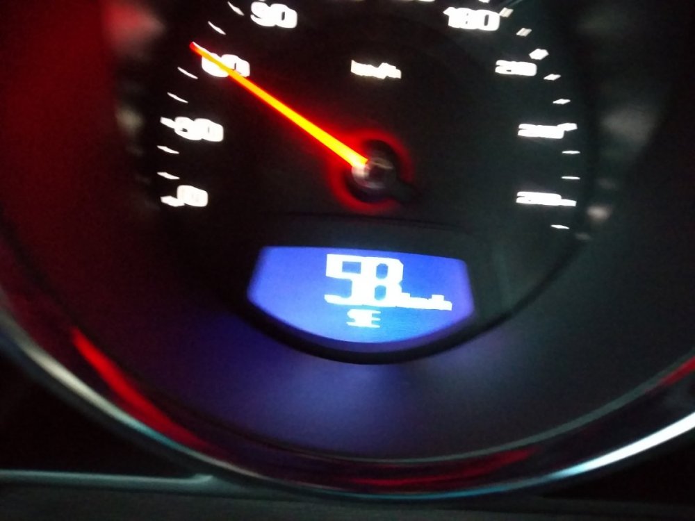

Когда включаешь режим цифрового спидометра, внизу буквы, постоянно меняются,  SE,E,NE...
Что это значит?
9 минут назад, unknown сказал:
Доброе утро!
Что это значит?
Направление, север, юг..
