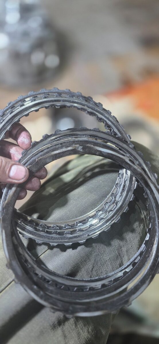

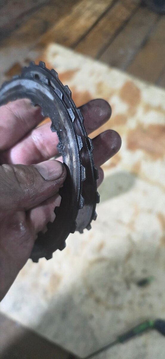

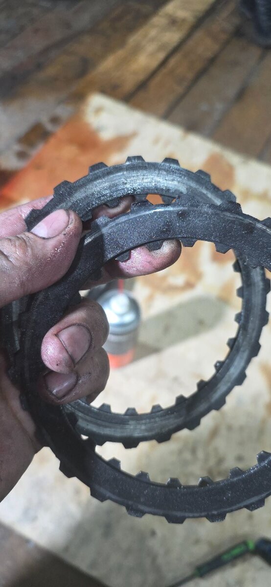

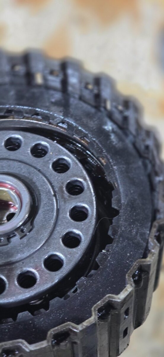

Здраствуйте,спасибо за конструктивную критику и подсказку,проверил отключив все соленоиды поведение акпп не изменилось . Снял ее с авто. Дефектовка будет позже кто там все таки умер. Еще раз спасибо за дельный совет.
Опубликовано:
Там сварены (сварка трением) какие-то/какая-то фрикционные муфты. Но это и не очень важно. Так как при ремонте коробки фрикционы и стальные ответные ставятся новые. А также новый гидротрансформатор. И если соленоиды отдельные, не единым блоком, то как минимум меняются соленоид управления линейным давлением и соленоид управления блокировкой гидротрансформатора. А также все втулки коробки тоже надо новые. Ну и весь Overhaul Kit, все резинки и пластиковые детали уплотнений. Это то что не обсуждается при ремонте.

Сгоревшие фрикционы это лишь следствие иных причин. И просто замена ровно ничего не даст, сгорит также и предельно быстро. Теперь задача найти все причины, почему горели фрикционы. И устранить.
