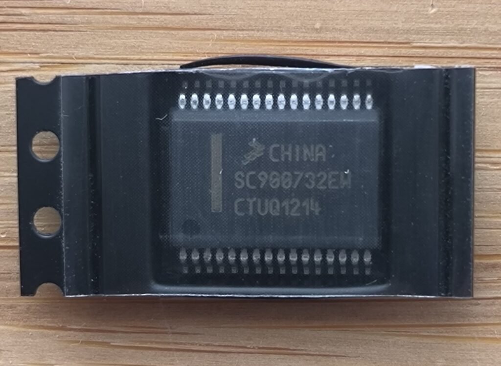

    Неисправность BCM
    Добрый, это драйверы на плате штуки 3 должно быть, типа как на фото SC900732EW Находите сгоревший и меняете без проблем
