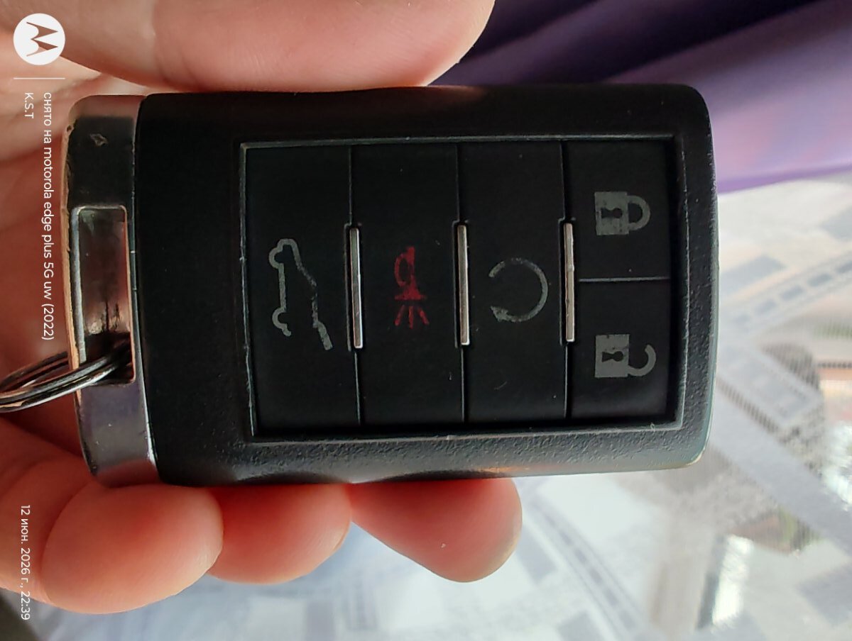

Доброго времени суток, Кадиллаководы и с праздником! Не нашёл подобной темы, поэтому решил спросить. Подскажите, может кто сталкивался, на Кадиле установлена Старлайн А93, всё работает отлично. Но, не реагирует вообще родной брелок на 5 кнопок. Батарею вставил новую, контакты проверил на брелке, при нажатии кнопок сопротивление меняется, сигнал идёт, но машина не реагирует, даже нет реакции на переобучение брелка. В чём может быть проблема, померли микрочипы брелка, несовместимость со старлайн или глюк блока распознавания дистанционных сигналов? Заранее спасибо!
