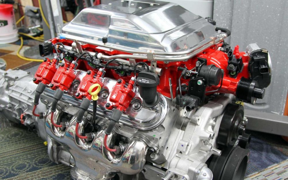

TuneStation Опубликовано: 26 сентября 2015 Опубликовано: 26 сентября 2015 А формула счастья для Escalade?))) Да пожалуйста Цитата
boroda7771 Опубликовано: 26 сентября 2015 Опубликовано: 26 сентября 2015 Да пожалуйста Да офигеть красота Цитата
TuneStation Опубликовано: 26 сентября 2015 Опубликовано: 26 сентября 2015 Да офигеть красота А кроме ВНЕШНЕЙ обертки, тут никто СОДЕРЖИМОЕ видеть не способен? Вы хоть поняли что на фото? Цитата
Сергей Сова Опубликовано: 26 сентября 2015 Опубликовано: 26 сентября 2015 А кроме ВНЕШНЕЙ обертки, тут никто СОДЕРЖИМОЕ видеть не способен? Вы хоть поняли что на фото? small block с EATON c CTS-v или от отца Корвета нового модельного ряда. ЭТО ШЕДЕВР наверное и нагнетатель 2.3 литра. супер!!!! Цитата
Goblinblin Опубликовано: 26 сентября 2015 Опубликовано: 26 сентября 2015 По цене примерно стоковый эск 12 года. Цитата
TuneStation Опубликовано: 26 сентября 2015 Опубликовано: 26 сентября 2015 small block с EATON c CTS-v или от отца Корвета нового модельного ряда. ЭТО ШЕДЕВР наверное и нагнетатель 2.3 литра. супер!!!! Это не совсем LSA. Это глубоко доработанный LSA. Титановые шатуны, легкие поршни, переработанный компрессор под 0,96 bar, облегченный механизм ГРМ с титановым впускными клапанами итд. В спарке с 7-ми ступенчатым кулачковым Тремеком. Вот такую штуку ставите на Escalade, и останется только ГЛАВНОЕ- заставить РАБОТАТЬ, то есть НАСТРОИТЬ. Цитата
TuneStation Опубликовано: 26 сентября 2015 Опубликовано: 26 сентября 2015 По цене примерно стоковый эск 12 года. 6500 $ без коробки. Но за такую цену тот кто покупал этот мотор долго искал, обычно в районе 10000. Если знаете где раздают стоковые Esc 2012 года за 10 тыс $- дайте знать, я возьму пару Цитата
Сергей Сова Опубликовано: 26 сентября 2015 Опубликовано: 26 сентября 2015 Это не совсем LSA. Это глубоко доработанный LSA. Титановые шатуны, легкие поршни, переработанный компрессор под 0,96 bar, облегченный механизм ГРМ с титановым впускными клапанами итд. В спарке с 7-ми ступенчатым кулачковым Тремеком. Вот такую штуку ставите на Escalade, и останется только ГЛАВНОЕ- заставить РАБОТАТЬ, то есть НАСТРОИТЬ. этот мотор в России? я правильно понял? под какой проект приехал мотор? это действительно круто! Цитата
TuneStation Опубликовано: 26 сентября 2015 Опубликовано: 26 сентября 2015 этот мотор в России? я правильно понял? под какой проект приехал мотор? это действительно круто! Нет конечно. Это амер делал себе. Из маленького авто типа Opel-Astra трековый болид. Причем там не только мотор и коробка, там люди делали фактически другую несущую часть кузова, вклячивали туда многорычажки от V с тормозами вместо Макферсона, задний редуктор от Z06, делали всю проводку с нуля, делали самостоятельно иную приборную панель с нуля итд итп. И почти месяц на дино катали прежде чем на дорогу выехать Цитата
Goblinblin Опубликовано: 26 сентября 2015 Опубликовано: 26 сентября 2015 6500 $ без коробки. Но за такую цену тот кто покупал этот мотор долго искал, обычно в районе 10000. Если знаете где раздают стоковые Esc 2012 года за 10 тыс $- дайте знать, я возьму пару На ebay похожий lsa 24000$ Цитата
TuneStation Опубликовано: 26 сентября 2015 Опубликовано: 26 сентября 2015 На ebay похожий lsa 24000$ Ebay- ОЧЕНЬ дорогое место для покупок. Amazon уже ощутимо дешевле. А кто ищет найдет и еще в разы дешевле. Цитата
