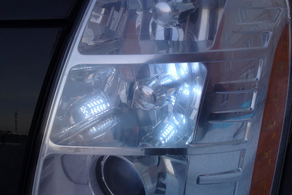

вчера наконец-то диодные ходовые огни заняли свое место и в фарах моего кэди (отдельное спасибо NightRacer'у за помощь). Диоды такие же, как отдала Александру doxtr и Артуру [K]o[T].
Светят отличным белым цветом. Я довольна до жути :)

Вот так получилось. Осталось только габаритный диод на побелее поменять. Но главным вопросом были DRL.
Захотела, чтобы горели ходовые постоянно. Даже ночью при включенном ближнем свете и габаритах. Не нравится мне, когда "серединка" не горела

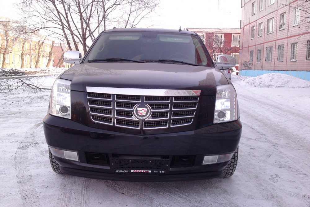

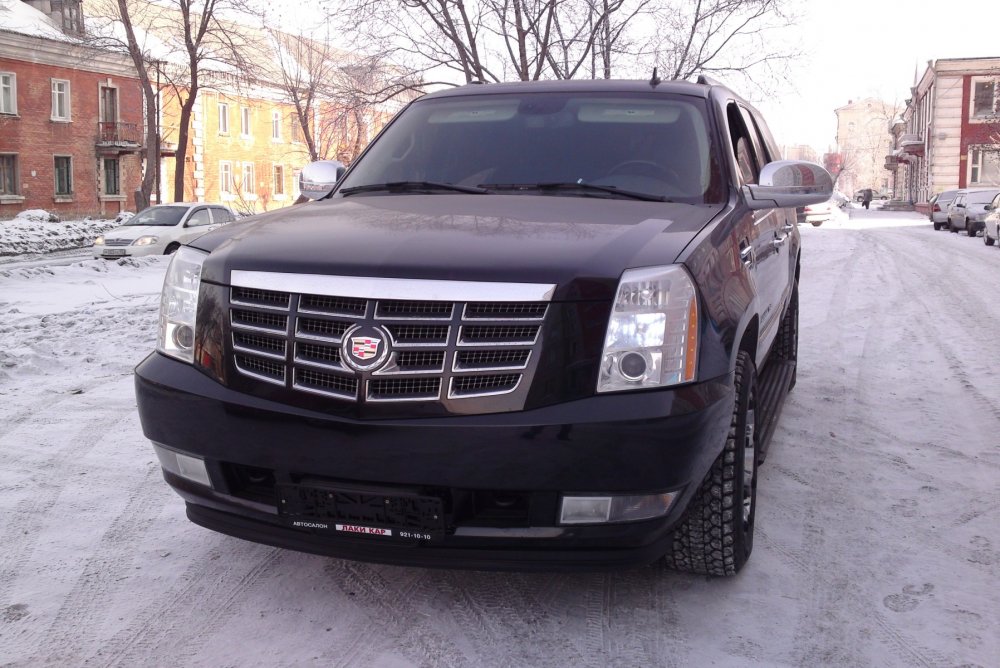

В общем, всё не было времени сфотать, но тут, в связи с всплыванием темы, сфоалс0)))
У меня американец, ДХО сразу работают, поэтому, казалось бы, проблем не должно было бы быть, но машина решила, что будет по-другому.
Перегорела лампа ДХО в августе 2011. Сейчас живу на юге Западной Сибири, хотя родом из Москвы. Тут в магазах нужной лампы нигде не нашёл. Колхозить другой цоколь не хотелось. У дилера в наличии не было. А я не могу, когда в машине хоть что-то нетак. Задумался о ксеноне в ДХО, но нашёл пару постов с отзывами, что не канают - то-то там плавят((( Встал вопрос о светодиодных лампах. В интернет-магазах тогда не нашёл в Раше, пошарил форумы янков, где понял, что светодиодов на лампе должно быть много, чтобы фару было видно. Вечером ДХО, естесственно, не горят - это же ДНЕВНЫЕ огни изначально, поэтому никого не слепят. Купил в интернет-магазине пиндосии лампы на 68 светодиодов каждая из США. Ехали оттуда они чуть больше 20ти дней. С доставкой получились около 1500рэ. Работа по замене ещё 900рэ.
Цоколь Н16. Мощькость оригинальных была чуть больше 20ти ватт, мощность моей светодиодной лампы около 7-8ватт. С сентября 2011 по сегодняшний день полёт отличный.
