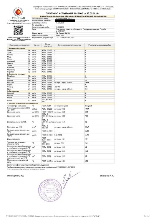

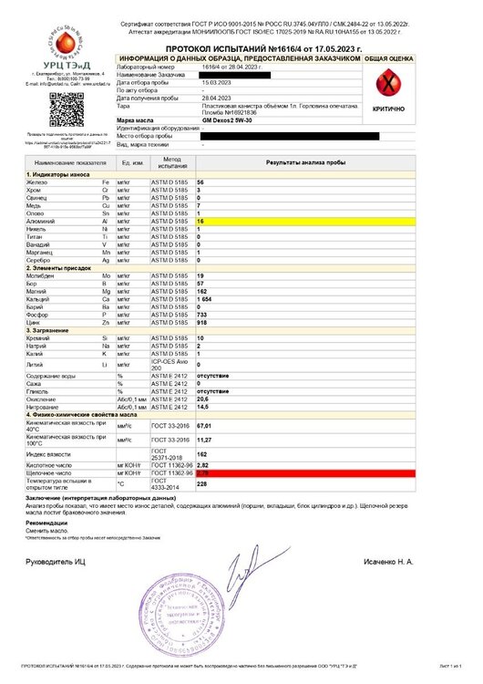

Прочитав, что масло в канистрах с надписью GM Motor Oil 5W-30 делает Лукойл стало интересно, потому как в кадиллак заливал пока только это масло. Через номер партии (указан на канистре) получил у Лукойла копию паспорта качества на эту партию масла и отправил в лабораторию УРЦ ТЭиД две бутылочки - одну из канистры, другую слитую с двигателя (та же самая партия масла) при замене. Замена масла была произведена при достижении 100% износа масла по бортовому компьютеру. Выкладываю протоколы, может кому интересно будет.
PS Кто-то из знатоков двигателей может мне пояснить по показателям износа? Не многовато алюминия и железа?
PSS Похоже масло надо менять чаще, не дожидаясь 100% износа, либо использовать другое масло.

А Вы внимание на вообще веса элементов присадок этих документах не обратили ? А зря... Вот такие маслица и ведут как раз прямым путем в сервисы, для ремонтов.

Это маслице рекомендовано производителем. Поэтому уровень доверия к такому маслу априори чуть больше чем к иному. Тем более в условиях когда официального дилерства на многие нормальные масла в РФ теперь нет.
Цель была провести анализ и показать реальную картинку. Выводы каждый сделает сам)
