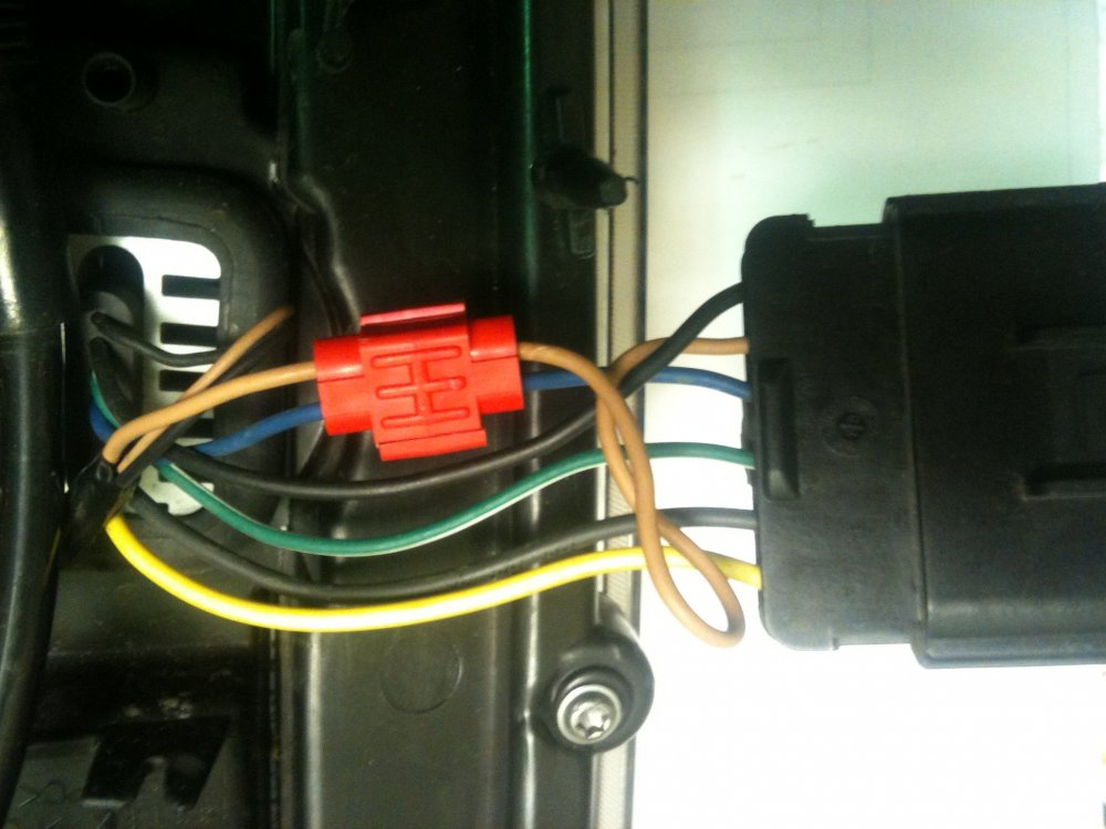

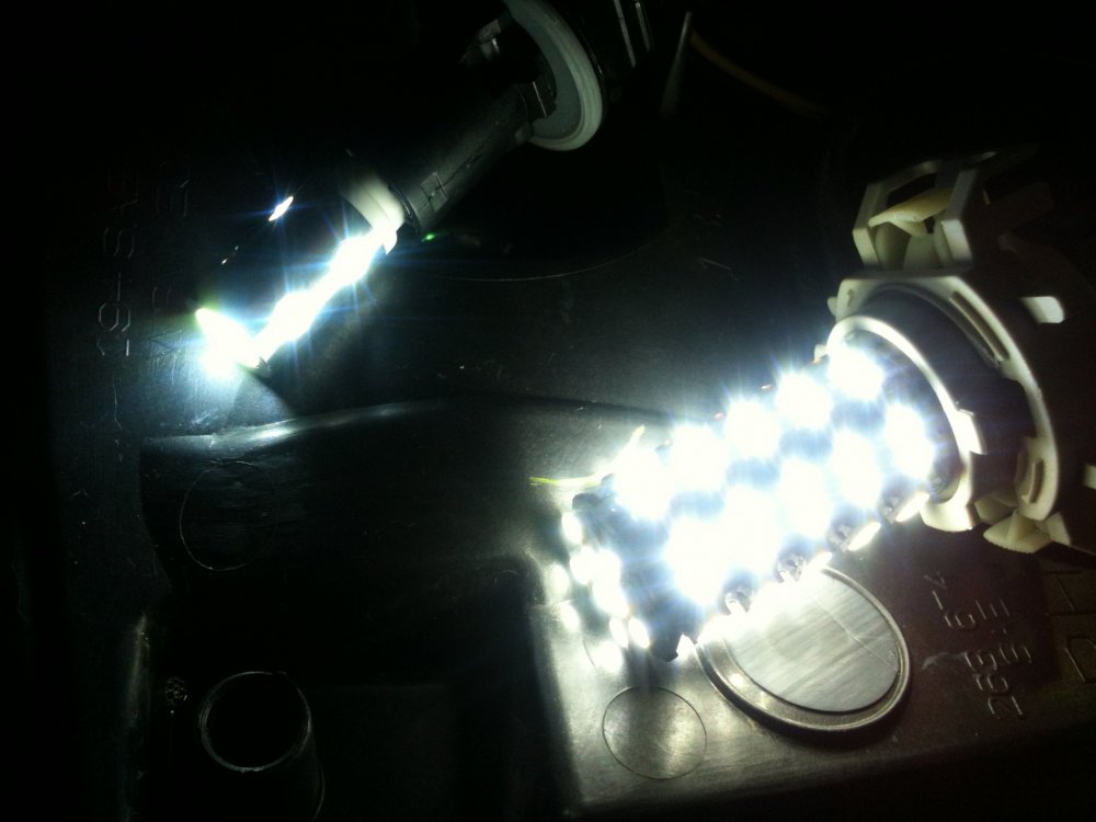

Сделал себе вчера активацию дневного света.
Цена вопроса немного времени в гараже и немного денег на лампочки.
Единственное - месяц ожидания лампочек со светодиодами.
Лампочки взял дешевые http://www.ebay.com/itm/320955637126?ru=http%3A%2F%2Fwww.ebay.com%2Fsch%2Fi.html%3F_sacat%3D0%26_from%3DR40%26_nkw%3D320955637126%26_rdc%3D1
Для страховки взял аж шесть штук, а вдруг гореть не будут долго.
Цена вопроса немного времени и немного денег.
Ну это ж  не активация DRL ?а просто запараллелили габарит с секцией DRL и по сути DRL НЕ РАБОТАЕТ как положено
Точно, именно так и сделал.
Пошел по самому простому пути. Просто зажигание лампочек средней секции.
Тогда просто не точно написал в сообщении с фотками не активация DRL,а запараллелил секцию дневного хода с габаритами. ;)
Пройденный этап. Слижком уж у этих ламп короткий срок службы.  :(

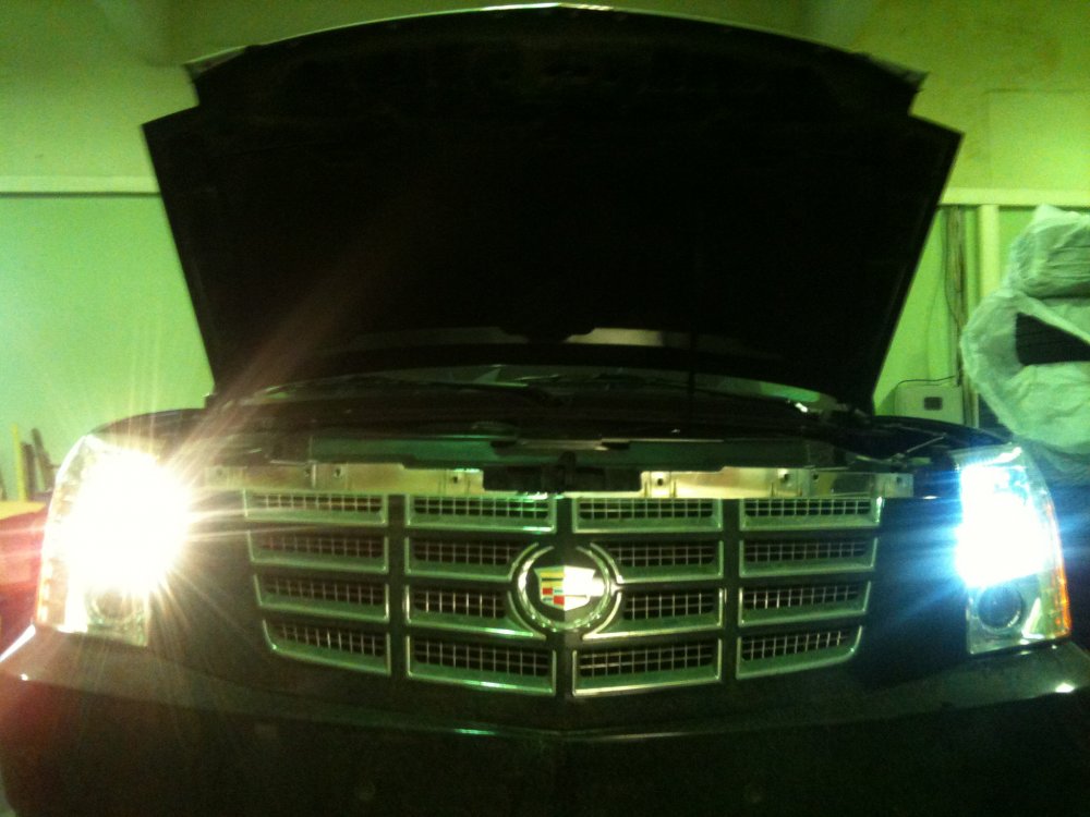

вопрос? а насколько красиво смотриться в темное время суток (если использовать все три секции), и неслепит ли встречку???
на счёт красиво у каждого соя колокольня,а вот на счёт слепить, будут ,если лампы родные а с диодными врятли ,они больше для красивости
Нет, не слепит. Никто не жаловался, да и саму меня на слепили такие же фары.
ИМХО все три работающие секции выглядят более полно и законченно, чем фара с "щербинкой" посередине.
Я свои DRL запараллелила на замок зажигания: работают всегда, когда работает двигатель  ^-^ днем езжу только с ними, а вечером вся фара включается.
Оля !привет!во первых у тебя стоят диоды в ходовых оттого и не слепят ,посколько фокуса нет,а вот с родными слепят ещё как. ;)
привет, Сереж! Да, может и так, но встречала машинки с заводскими лампами - то же не ослепили 8)
Я с Митонского рынка брал и запаралелил, второй год катаюсь и не перегорают. Смотрятся очень красиво - как Оля написала Законченно и цвет Небесно голубой. Дорогу не освещают а дают красивый эффект
каких?родных в DRL
Не. Я как ни поставлю туда диодные лампы по 68 светодиодов, так обязательно через месяцев 3-5 какая-нибудь уже моргает(((
может, попробовать поставить лампу с меньшим числом диодов? У меня на 18-ти диодная лампа работает уже почти год без нареканий.
Так и сделал. Но всё равно пасиб за совет  ;) На днях придёт пара ламп на четырёх ацки мощьных диодах, америка - не китай. Потом посмотрю разницу.
