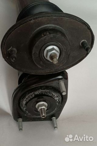

Подниму старую тему. Ищу амортизаторы задние, в том числе б/у. Продавец говорит, что подойдут с CTS II, только использовать опоры с CTS I. Кто-то владеет такой информацией об этой замене?
Да, подойдут.
На CTS 1го поколения опора крепится к кузову в двух точках, на CTS 2го поколения - тремя точками.
Я когда-то продавал от первого поколения. Ниже фото для наглядности

57 минут назад, zverradze сказал:
Да, подойдут.
Задние амортизаторы для Cadillac CTS, пара
Благодарю вас.

01.03.2023 в 15:25, lea_ekaburg сказал:
Благодарю вас.
геометрически подойдут, но нижние костыли тоже разные.  не помню при замене в какую сторону опора начинает цеплять за цапфу и грызет ее.
