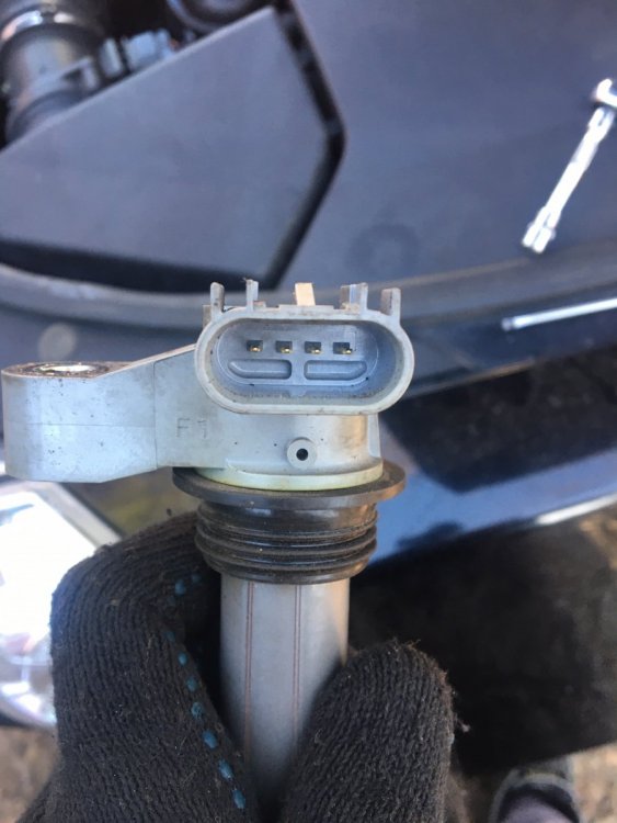

Господа, подскажите, пожалуйста, номер катушки на cts 2.8 2008, слышал что от 3.6 могут не подойти из за другой фишки. Может аналоги типа bremi есть, которые точно подойдут?

11 часов назад, funklove сказал:
https://www.rockauto.com/en/catalog/cadillac,2007,cts,2.8l+v6,1433647,ignition,ignition+coil,7060
Изменено пользователем qxyz
2 часа назад, qxyz сказал:
Смотрю на фото (не знаю, насколько они соответствуют действительности), у меня разьем другой.
Опубликовано: (изменено)
1 час назад, funklove сказал:
Пишите VIN, проверим оригинальный номер
