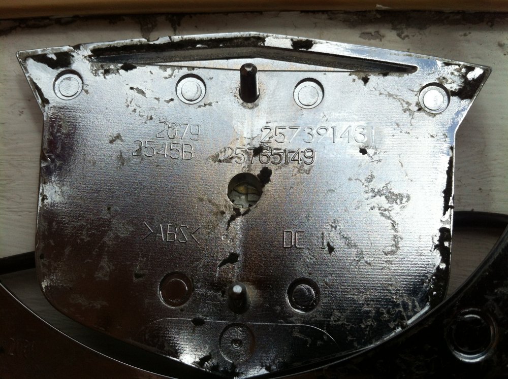

Странно, не тот не тот не подходит. А как по вин номеру посмотреть можно?
2014-06-17%2011.50.33.jpg?dl=1
И вот интересно, а по размерам герб от SRX такой же как и на CTS? Потому что выглядит куда интересней, нежели CTS. Если по размеру подходит, то пофиг, присобачить на эпоксидку и проблемы решены.

Перебирал тут свои дропбокс, и случайно нашел архив с чертежами и фотками, как я чинил значок, точнее делал крепление для значка.
Напишу ниже в кратком варианте, вдруг кому пригодиться.
Сначала все выглядело так:
Приехал в сервис, сказали что сделают, за 20 с чем то тысяч без учета работы. Ибо значок продается отдельно, а вот крепление не продается, а идет в комплекте с решеткой радиатора. Решено было послать нах.. сервис ну и попутно Атлант-М. Решил переходник сделать сам. Ибо значок к тому моменту у меня уже был, спасибо за правильный номер на форуме.
Не буду точно описывать все проблемы создания чертежа, но на выходе получился вот такая модель:
Дырка снизу сделана специально и сразу для двух типов печати. Для FDM печати и для SLA печати. Тут я немного отступлю от самого ремонта, и расскажу о технологиях печати. FDM печать позволяет создавать изделия из всем нам привычного ABS пластика или новомодного биоразлагаемого PLA пластика. К сожадению на тот момент у меня на столе был принтер, который печатал только PLA пластиком, а у него есть один недостаток, у него очень низкая теплоъемкость из-за чего ведет при 50 градусах. Было решено печатать им и не искать фирму с абс печатью, но внутри сделать его пустым и после печати (и очень долго удаления из внутренней части материала поддержки) залить туда старую добрую эпоксидку ЭД-20.
Если бы принтер печатал ABS пластиком, модель делал бы не пустую внутри. Ибо АБС держит от 100 градусов. А при SLA печати модель выгодно сделать пустой внутри, ибо материал для печати очень дорог.
Получилось уже с кривой балконной покраской что-то типа этого:
Далее было самое простое, все это закрепить. К решетке крепил на 4 самореза и эпоксидку. Выравнивал по винту по середине. Фото ниже:
Далее крепление самого значка. Значек с внутренней стороны уже имеет на борту ленту М3, ленту из середины значка решено было удалить и заменить на всю туже эпоксидку. Лента отошла очень легко, что говорит о том, что оторвать этот значок не составит труда. Ну и крепление значка на переходник.
Вот собственно и все, ниже я выкладываю чертежи. Один из них оригинал с возможностью редактирования в солидворкс и архив с файлом для печати.
Исходник: https://www.dropbox.com/s/oq0gbilxqtkq0cd/cadillac.SLDPRT?dl=0
Для печати: https://www.dropbox.com/s/n1blwwctj2mc659/cadillac.zip?dl=0
И да, если вдруг кому-то нужно, фирм по печати в авито вы можете найти тысячу и одну =).
