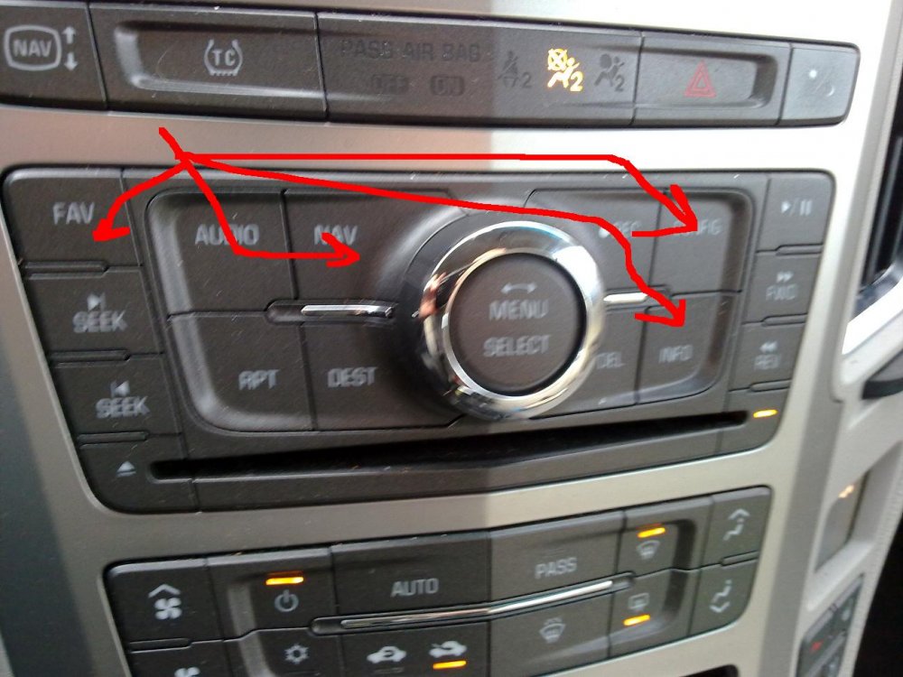

Помогите. У меня это не работает, хотя у меня СТС 09. Жму при открытом мониторе и работающем и радио и HDD и AUX, ноль на норму. Может я что-то не то жму? Вот, что на картинке, то и жамкаю, причем одновременно все зажимая. Подскажите, что не так?
так же тупанул, как объяснил "папка" (смотри на 1 сообщение выше), надо зажимать указанные кнопки по очереди, а не все вместе)

у меня тоже всего лишь три раза получилось, причем два из них, когда я вместо кнопки nav нажимал dest
Войти в него можно, включив магнитолу и нажав 4 кнопки - Fav, Configure, Navi и Info.
Для появления экрана с пин-кодом все 4 кнопы должны быть нажаты одновременно :)
он говорил - одновременно :o
ну ошибся))) зажимаю по очереди - срабатывает всегда)

кстати, возможно ты прав, когда нажимаю все вместе - 90% что какая-то хрень, кроме того, что надо
