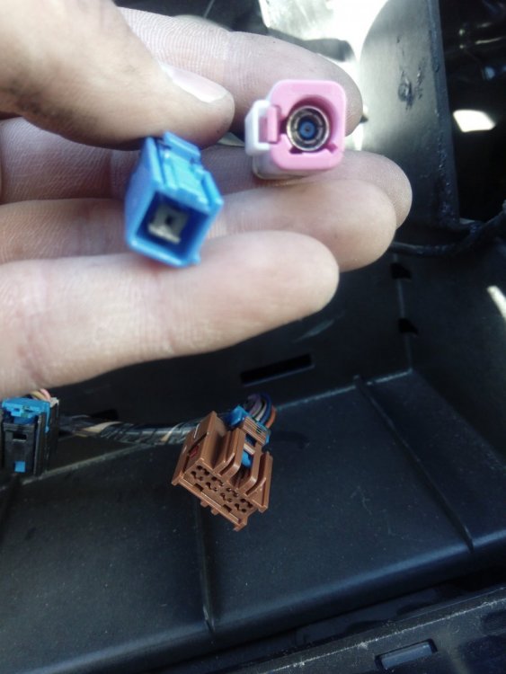

Часы отказали, сброс клеммы акб ничего не дал, скачал навигацию от L.R., решил проверить. Работает, но только на показ, т.е. где я еду, причем сначала ездил по Москве (хотя до неё 1100 км.), нашел свой город, тоже самое, только  стрелка по дорогам. Причина в антенне GPS, или нет? Какая фишка антенны GPS ?
Изменено пользователем Пивкоff
Забыл добавить, синию фишку снимал пропадало ТВ изображение, а звук оставался.
часы не работают и спутники плохо ловит на всех STS по всему миру, начиная с ноября.
предположительно это косяк прошивки японцев из DENSO.
Никакого решения сейчас нет этой проблемы

Дело видимо изначально в прошивке, которая была сделана с ошибкой и по достижении определенной даты запрос gps стал некорректным. Идёт постоянный запрос на дату безуспешный, из-за чего зависает связь с остальными спутниками и практически не работает определение местоположения.
