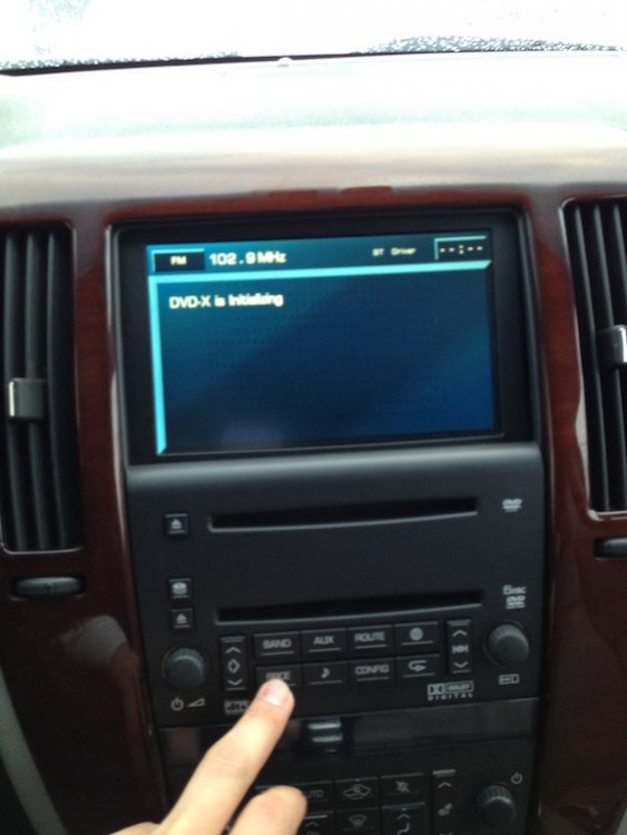

пришла голова, поставил, разблокировал теком, теперь о проблемах:
1- как и писал прод, дисковод для навигации работает только на выброс дисков. это не важно
2- не хочет есть обычные диски для музыки, это сама засада(фото ниже), что делать, что значит? помогите...
3- собственно не проблема но ладно, частоты американские(у меня всего 1а станция ::) ) теком лезу в него, и самое мне не понятное, у головы с навигацией диапазон станций не меняется >:D у простой же головы это делается без проблем.... логика не ясна

часы засветятся, когда он найдет спутники - т.е. GPS должно работать
1. - смотреть лоток
2. - кажется, что он сам модуль ченджера не инициализировал, может что не до конца теком разлочил
3. - тут уж фиг знает почему или так сделано или надо больше копать теком
