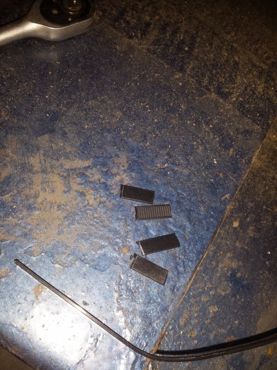

на первом фото материал
это нарезанная стяжка
знаешь, что такое стяжка ?)

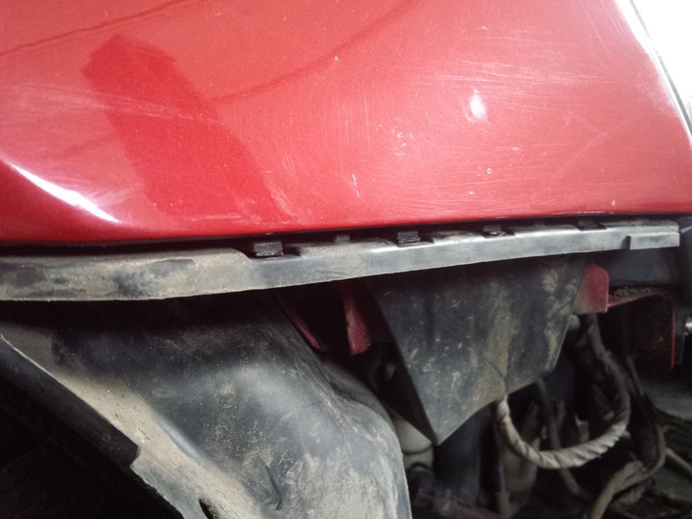

на втором фото видно, куда эти куски нарезанной стяжки вставлены в направляющую
направляющая - это то, что держит бампер с краю
край бывает правым и левым
на фото - правый
бампер в направляющую /со вставленными для усиления кусками нарезанной стяжки/ ставится со значительным усилием
весь бампер снимать не надо - два пистона в арке и торкс снизу
