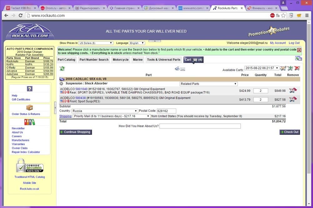

рок авто 413
взял первый попавшийся, вроде подходящий,  передний амморт на рокавто

С учетом скидки 5%, которую дают всем, и доставкой в ХМАО комплект из 4-х амортизаторов выходит $1810,842
Курс обмена PayPal считайте сами.
С Рокавты последняя посылка пришла к нам в задницу мира за 16 дней.
Грубо, если при обмене выйдет курс сраного бакса даже 71 - будет 129 тыр за 4 аморта или в среднем по 32000 за один.

на рокавте не нашел передних, только задние по 425 баксов, по нынешнему курсу это 29 тыр, с доставкой наверное под 35 выйдут.

Чего ты на рокавте то не нашёл?
ACDELCO 580438 {#19150593, 19300030, 580138, 580275, 88955523} GM Original Equipment 827,58 долларов за две штуки + доставка до Мск 104,93
