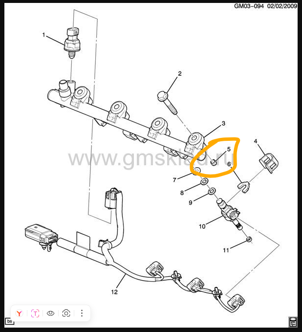

NoBeL Опубликовано: 14 июня Опубликовано: 14 июня Господа, случилась огромная гадость. Была утеряна втулочка пластмассовая в рампе которая центрирует болт крепления рампы. Подскажите, какие есть пути решения кроме покупки "новой" рейки? В каталоге не нашел номер. Может от чего подходит, или есть ремкомплект какой для рейки. не могу найти поисковиком ничего даже по виду похожего. Цитата

rogi3111 Опубликовано: 16 июня Опубликовано: 16 июня Обычная центрирующая втулка. Можно купить.11588327 А можно забить. Думаю особого смысла в ней нету. Можно вытащить из болта передней крышки грм, из ролика натяжителя, из помпы..... https://www.zzap.ru/public/search.aspx#rawdata=11588327&class_man=GM&partnumber=11588327 1 Цитата
