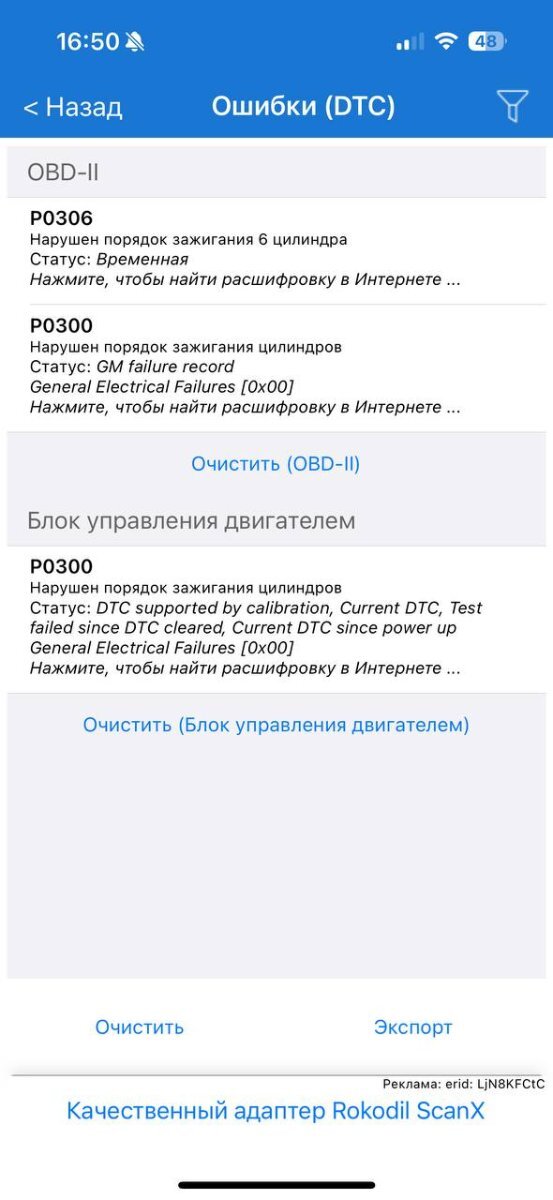

Добрый день Помогите разобраться в проблеме. После ремонта двигателя, задир был на шатунной шейке 7-8 цилиндра, проточили одну шейку и поставили ремонтные вкладыши.
ГБЦ не разбирали, но клапанные крышки снимали - заменили сальники клапанов и пружины, свечи новые (все оригинальное), распредвал в норме без задиров. Эндоскопом проверили зеркало во всех цилиндрах - без задиров.
После сборки двигателя стал неустойчиво работать на х.х. особенно после полного прогрева ,  а при резком ускорении , когда обороты двигателя больше 2 000 и времени ускорения больше 3 сек, всплывает мигающий "джеки чан". Мигает минуты две на работающем двигателе на х.х. и ошибка с панели приборов уходит.При считывании обычным (любительским)  ELM OBD сканером, он показывает ошибку P0306 и  P0300 (см.фото) При считывании сканером Lunch 431 Pro видит только ошибку Р0300.
Поменяли местами с 6 на 4 цилиндр : свечи, катушки с проводами - все осталось без изменений. Ошибка на ELM P0306 и Р0300. Следующий этап - поменять местами топливную форсунку и понять изменится тип ошибки или нет .

Форсунки можно проверить через сканер. Не переставляя. Но это можно сделать только дилерским прибором. Лаунч и тем более ELM для этого не годятся. Дальше замер компрессии. И где гарантия, что при замене МСК все собрали правильно или что-то не уронили в цилиндр? Хотя иногда прослеживается взаимосвязь - сломалось после ремонта не значит, что вследствие его. Форсунка и до ремонта бы наверное залипала. Может, пружина сломалась. 6-ой цилиндр отключаемый насколько я помню. А значит, мог заклинить компенсатор и далее по цепочке.
