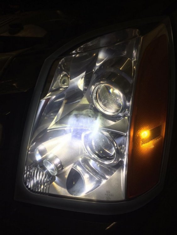

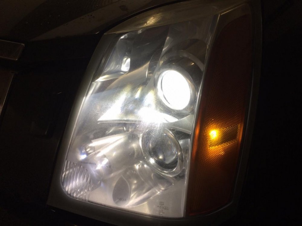

Я поставил светодиоды по кругу ,включая противотуманки, делал в сервисе. В головных фарах поменяли линзы, теперь при включении дальнего в ближнем поднимаются шторки и светят уже 4 лампы. Я не специалист , может неправильно объясняю, но свет стал обалденный! Фары все разбирали полностью, знаю что они у нас не разборные, тем не менее это правда. Все внутренности почистили, заменили, отполировали стекла и т.д. теперь не нарадуюсь. Приложу фотки до и после(может не очень информативно, но поверьте свет просто супер). С полной уверенность могу посоветовать всем!

Мне меняли линзы. Поставили Hella. Лампы MTF. Теперь ночью езжу,как днем.
P.S тоже самое делал на финике жены. результат тот же.
Могу посоветовать контору галогену.net - на двух машинах менял линзы на hella 3R (китайский аналог), сказать, что был доволен результатом - ничего не сказать.  Как писали выше, ночью стало как днем ))

Протереть стекло фары и через него осмотреть внутренность: поверхность отражателя и внутреннюю часть стекла фары. Если отражатель не поблек, не вспучился, не запылился, если внутренняя поверхность стекла И линза прозрачные - достаточно просто заменить лампы (и, возможно, блоки розжига). Незачем усложнять кейс разборкой фар имхо.
