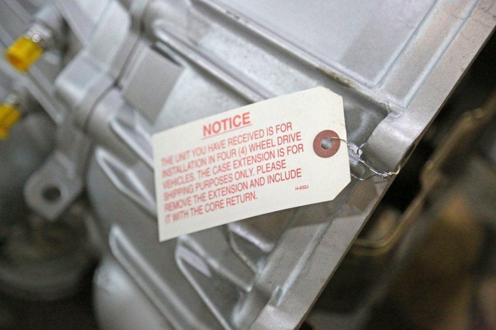

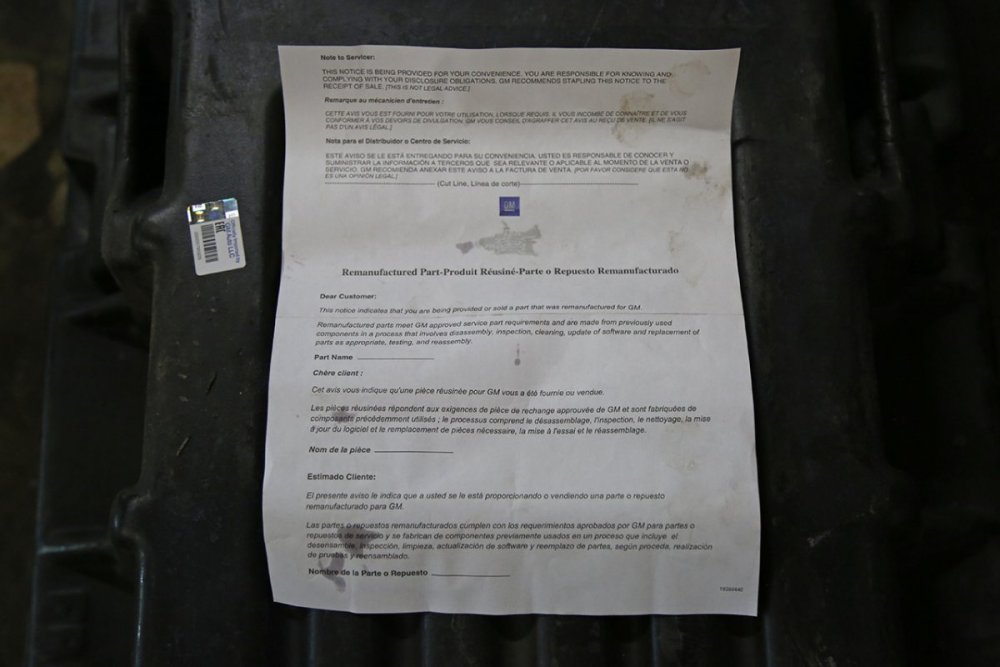

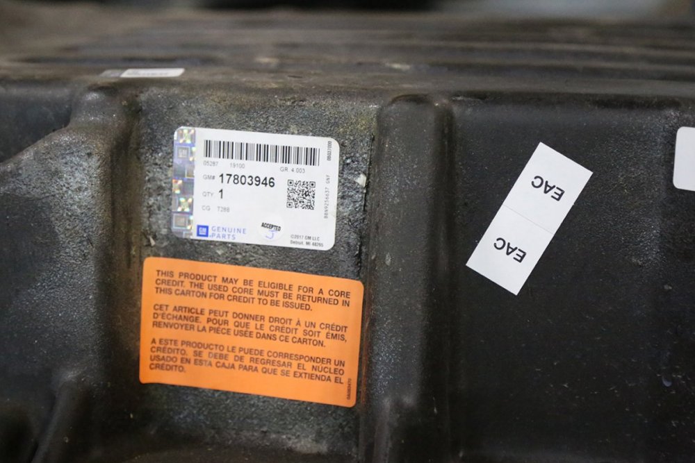

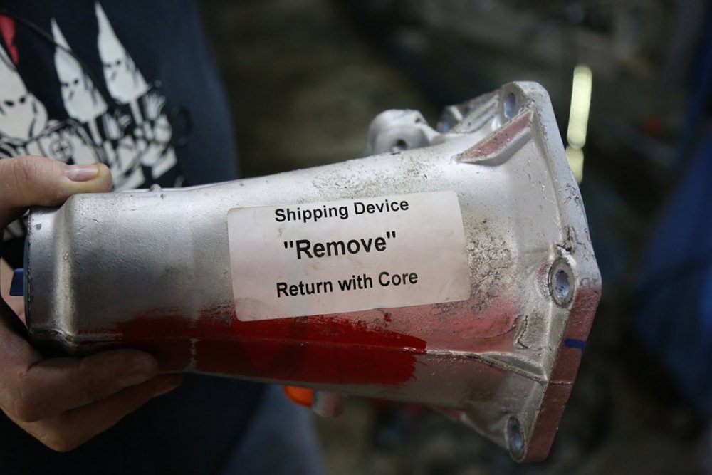

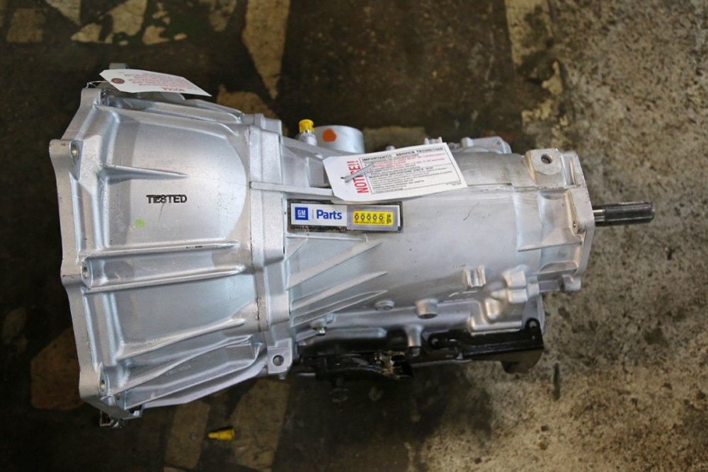

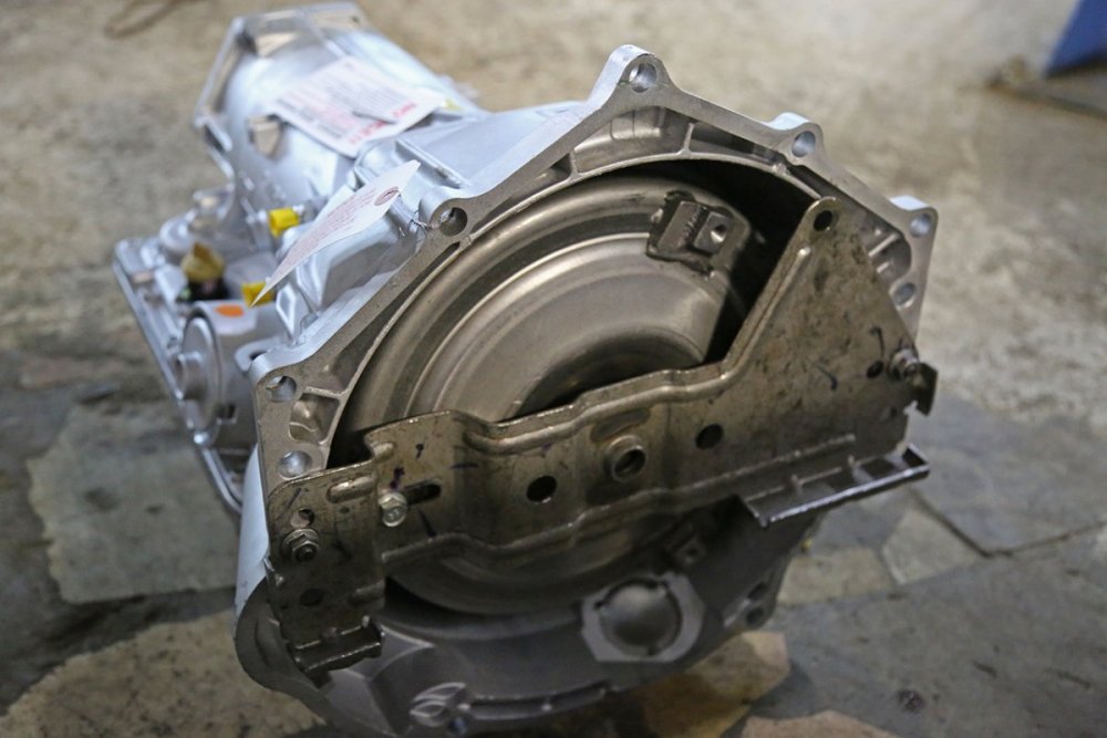

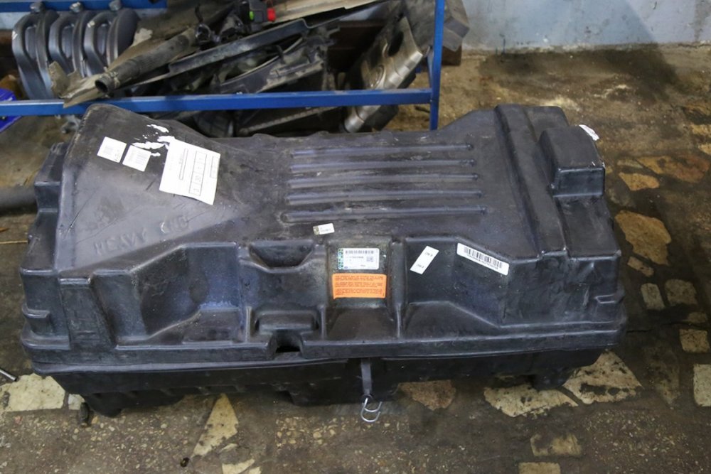

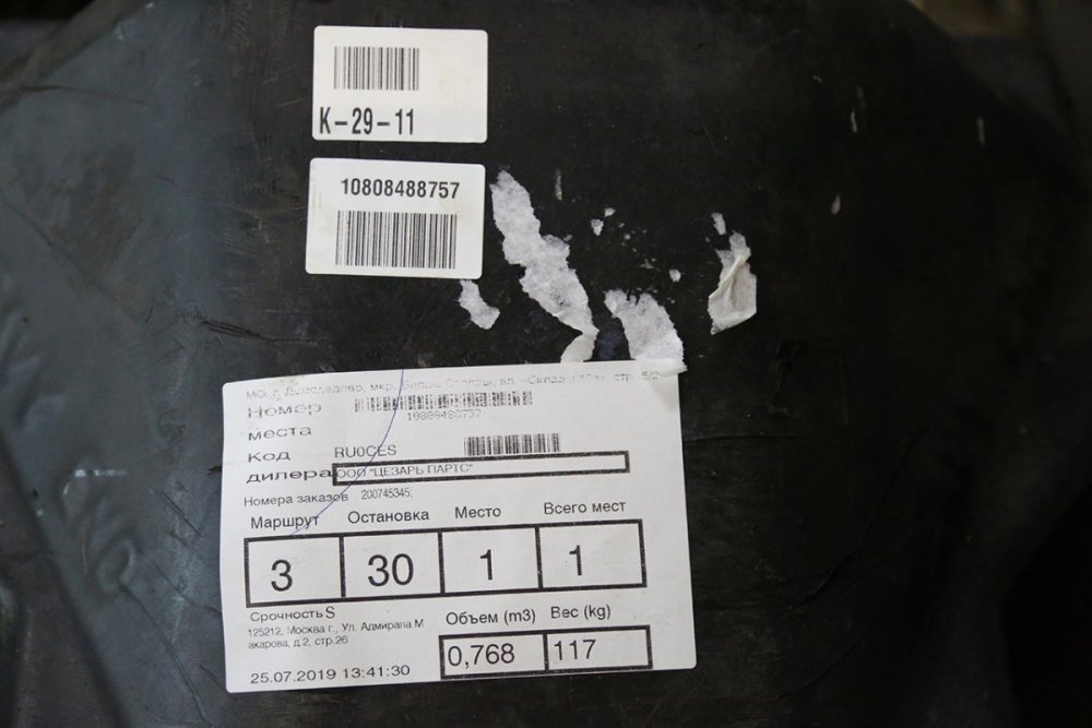

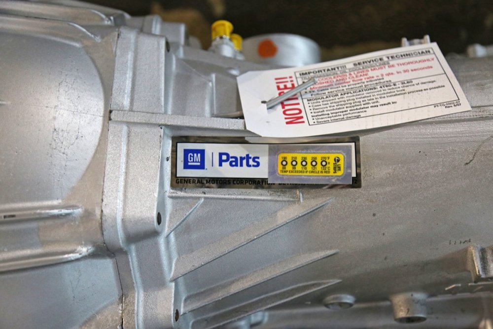

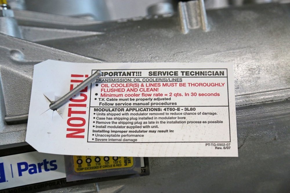

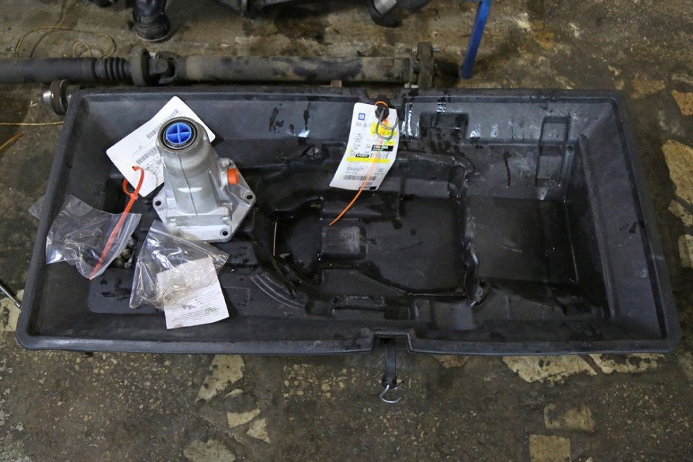

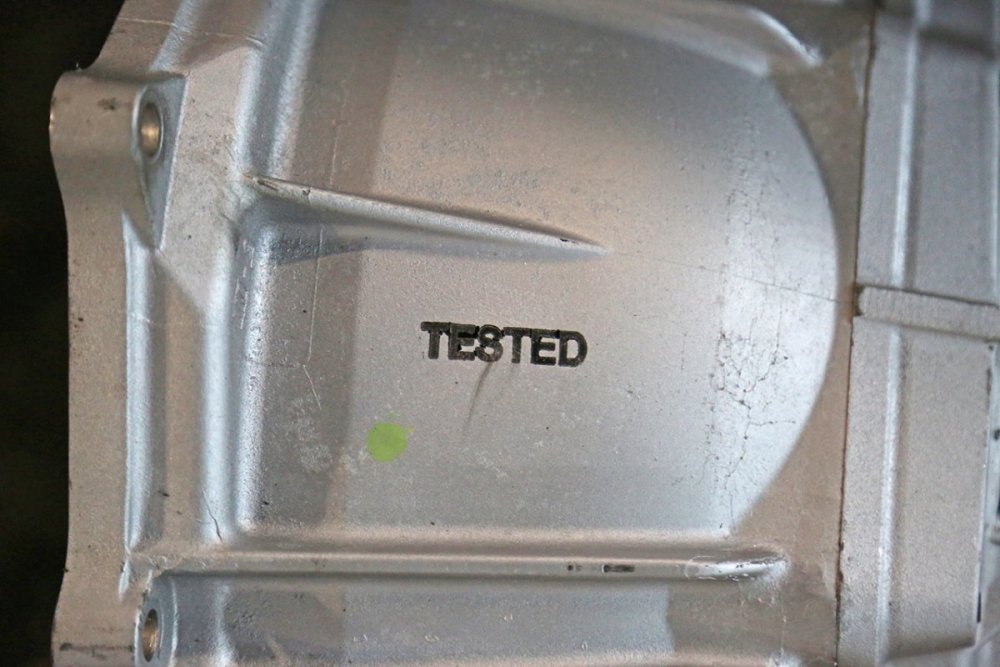

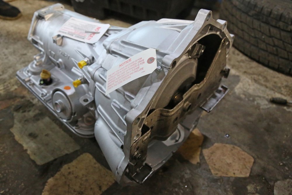

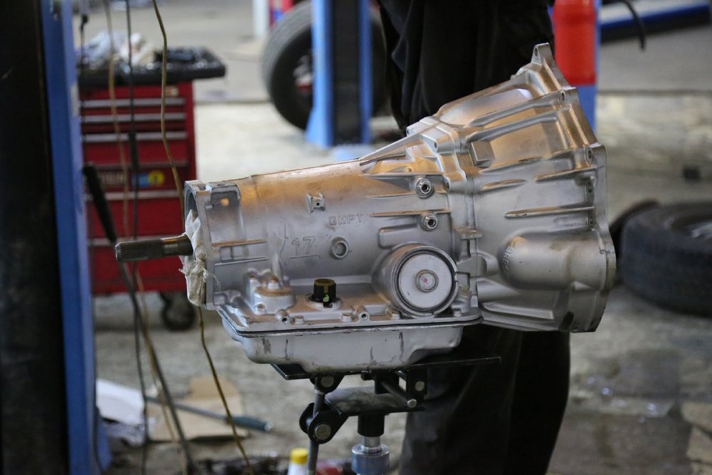

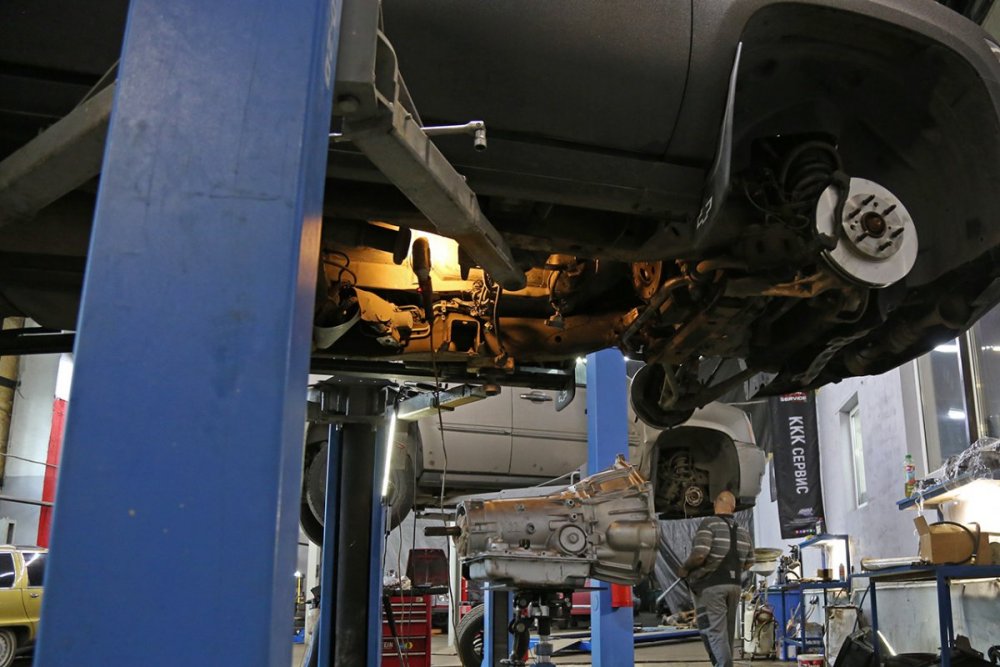

Вся правда о новых АКПП GM. Почему новая коробка — не новая!
Всем привет! Сегодня поговорим о новых коробках GM. Точнее многие думают что они новые, а на самом деле это не совсем так. Через 2-3 года после выпуска машины, GM перестает выпускать не неё некоторые агрегаты, к примеру АКПП. Но при это начинает продавать восстановленные в заводских условиях коробки. Они пересобраны самим производителем, или по его заказу и под его контролем, в них установлены новые оригинальные комплектующие, они протестированы и на них есть официальная гарантия. Но! Всё же это не новые агрегаты.
На днях мы установили одну их таких коробок нашему клиенту на Шевроле Тахо. Его коробка самоуничтожилась до такого состояния, что остался только вариант замены на другую. Так же в этом видео мы расскажем сколько на самом деле весит коробка 4L60 и аналогичные, а также в каком виде она поставляется.

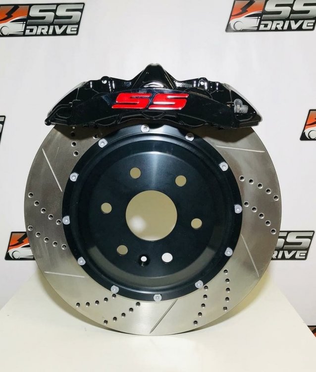

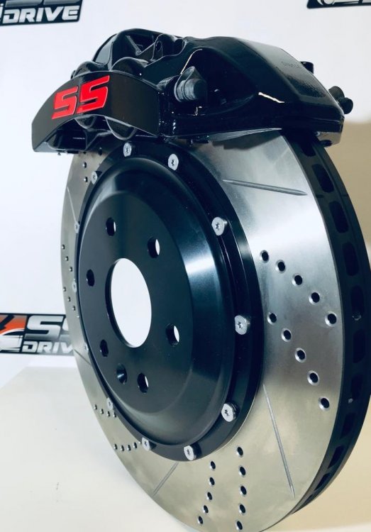

Ваш Кадиллак или Шевроле хорошо тормозит? Значит тормозная система обслужена и работает как положено. Но всегда есть место для тюнинга который сделает езду более комфортной, а главное безопасной.
Хотим напомнить вам, что компания 3К-Сервис является официальным партнером компании SSDrive. У нас вы всегда сможете приобрести все необходимые компоненты усиленной тормозной системы, а также произвести их установку.
Компания SSDrive, специализируется на производстве тормозных систем на автомобили: Chevrolet, Cadillac , Hammer, и других, "менее" американских производителей.
Вы получаете значительнoе улучшeние тормозной динамики за счет большего радиуса тормозного диски и многопоршнего суппорта, с большей площадью колодки. Повышенную стойкость к перегреву и более стабильное торможение с любой скорости. Каждая система изготавливается из высококачественных материалов и подбирается под индивидуальные условия эксплуатации автомобиля клиентом.

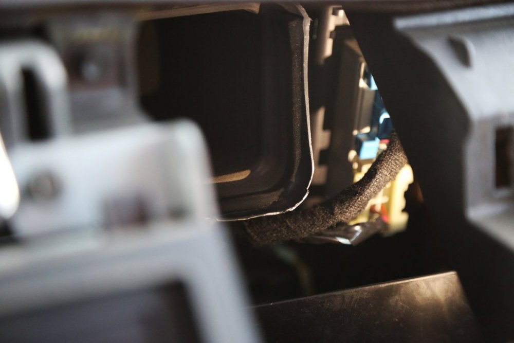

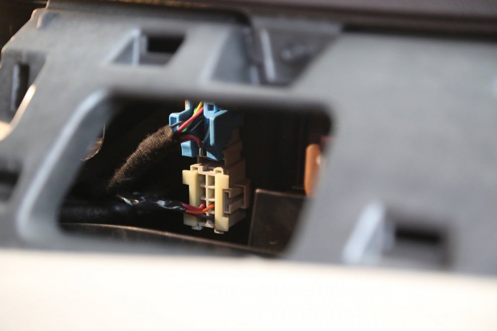

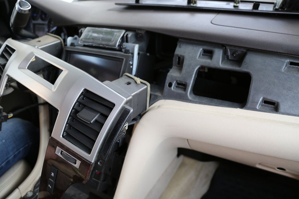

Щелчки при нажатии педали тормоза Escalade, Tahoe. Как устранить?
Многих владельцев Escalade и Tahoe 3 поколения беспокоят щелчки в салоне происходящие при нажатии педали тормоза. Звук не очень громкий, но неприятный, особенно сильно надоедающий при езде в пробках. Источником является не механическая неисправность педали тормоза или другой части тормозной системы, источник — один из электронных блоков BCM. Конечно можно просто включить громче музыку, но этот вариант не всегда подходит, поэтому если в вашем автомобиле есть такая проблема, то ждём вас в гости. Работа займет примерно 30 минут, после чего вы сможете наслаждаться тишиной в салоне вашего автомобиля.

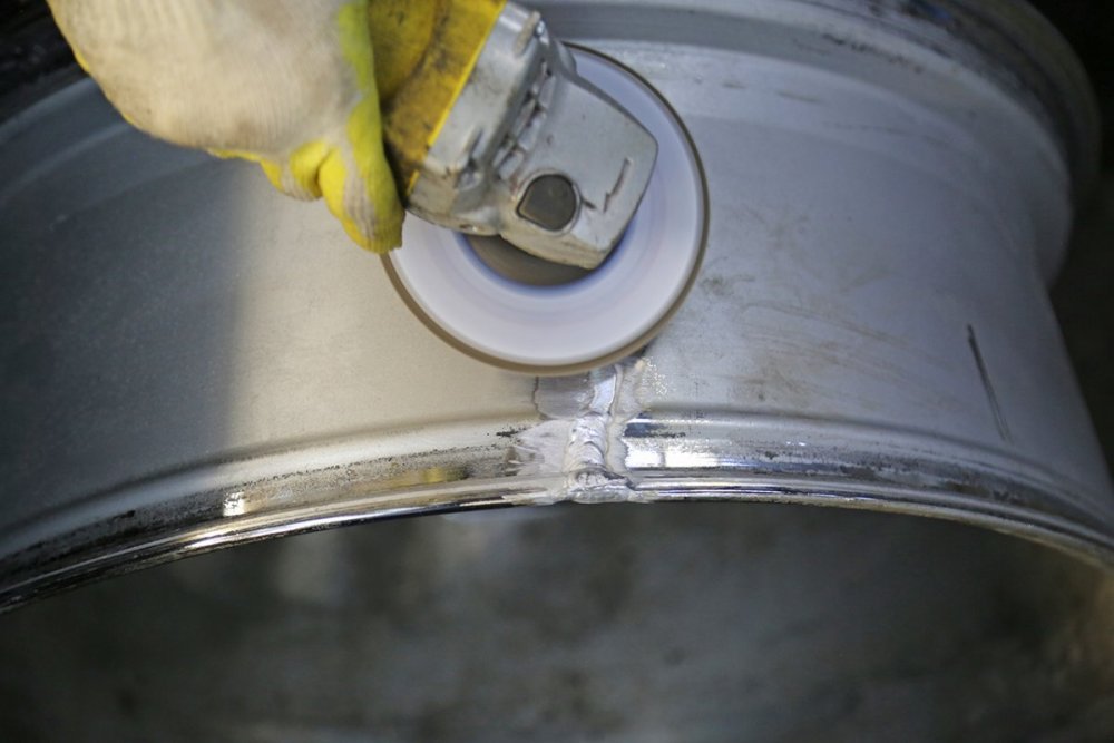

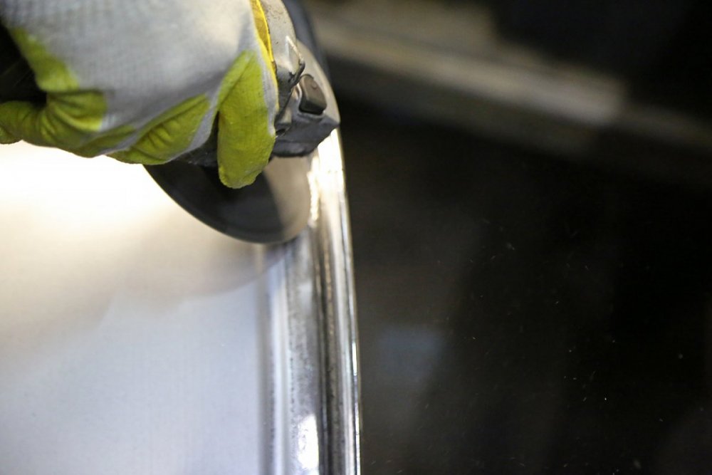

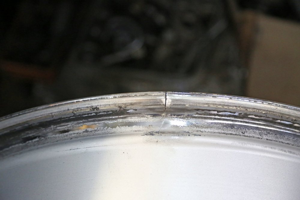

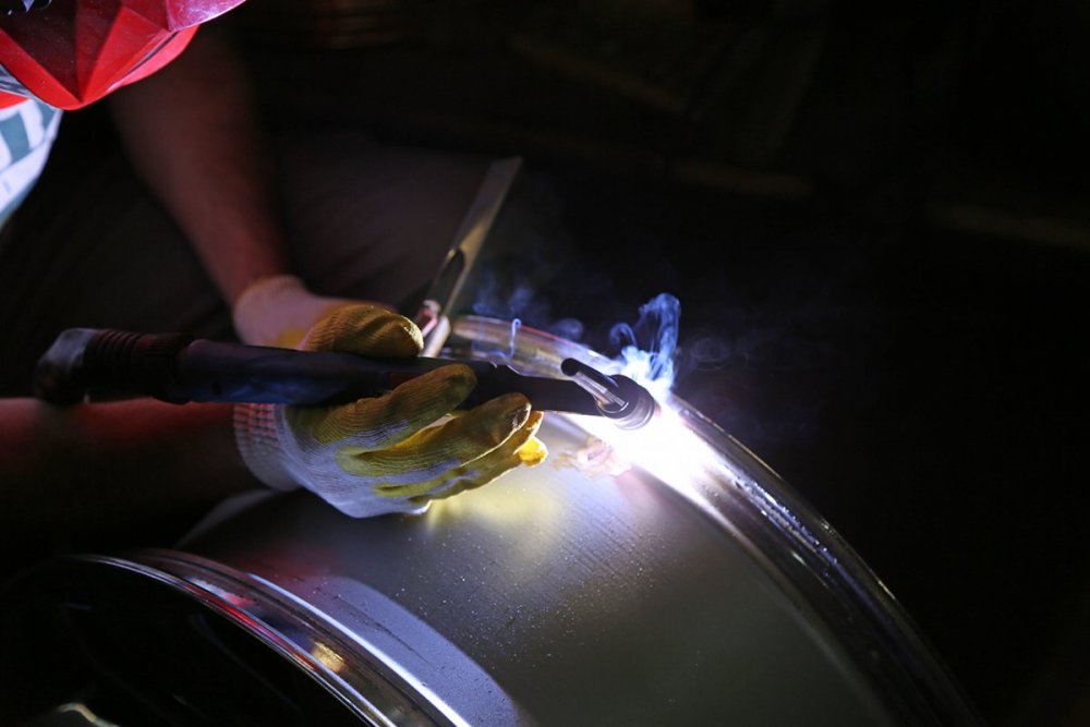

Всем привет, сегодня расскажем о решении проблемы с трещиной 22" колесного диска версии Платинум от Эскалейда 3 поколения. Колеса с дисками этого размера приходится собирать с достаточно тонкими шинами, они отлично себя ведут на хороших дорогах, но при езде по нашим дорогам, даже в крупных городах, иногда происходят неприятные ситуации. Достаточно часто клиенты обращаются с жалобой на то, что одно из задних колес начинает медленно, но заметно спускать. Первые мысли конечно о проколе, но достаточно часто обнаруживается небольшая трещина, причем почти всегда на внутренней части диска. Сам диск при этом как правило не имеет значительных повреждений, геометрия и внешний вид не нарушены. В этом случае можно выполнить ремонт, который заключается в проверке геометрии диска, подготовке трещины к ремонту, сварке, обработке, и дальнейшей сборке колеса с балансировкой. Все эти работы вы можете выполнить в нашем техцентре.

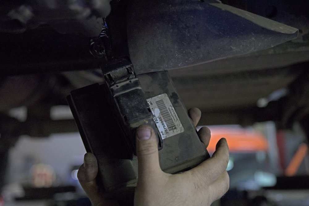

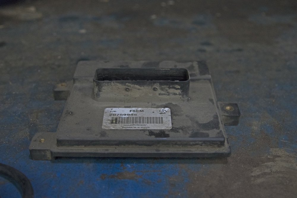

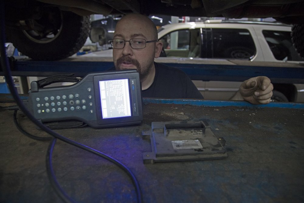

Ошибка P0191 на Escalade и Tahoe 3 поколения. Очередной клиент и очередная проблема. Жалобы на то, что плохо заводится. Диагностика показала наличие ошибки P0191, дальнейшая диагностика показала наличие проблемы в блоке управления бензонасосом, в котором со временем оказались повреждены контакты в разъеме. К сожалению отремонтировать этот блок не получиться, поэтому меняем на новый, прошиваем и отдаем машину довольному клиенту.
