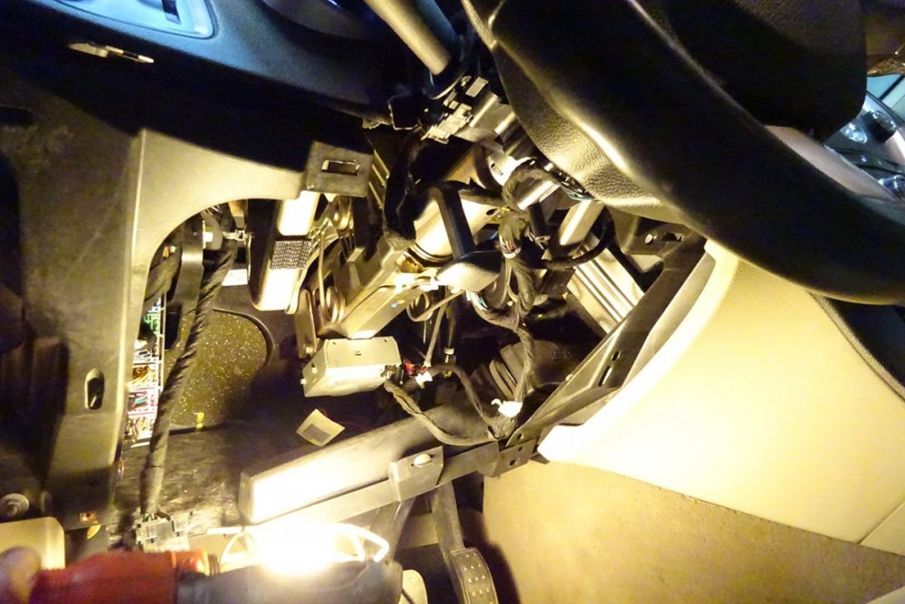

На днях починили очередной Cadillac SRX с достаточно распространенной неисправностью. Его руль превратился в штурвал боевого самолета, с возможностью перемещаться во всех направлениях. Управлять такой машиной было не только не комфортно, но и опасно. Для ремонта потребовалось много всего открутить и снять этот самый вал. Ну а дальше магия ремонта, сборка обратно и довольный клиент, который получил исправный автомобиль ) По времени такой ремонт занимает примерно 1 рабочий день.

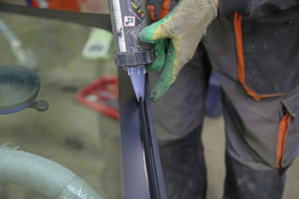

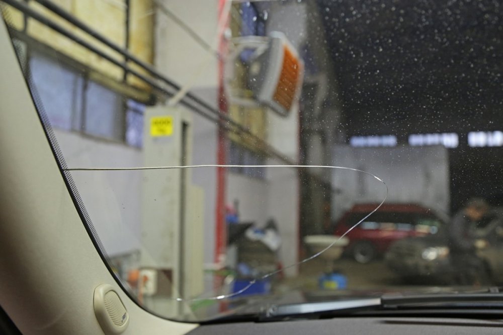

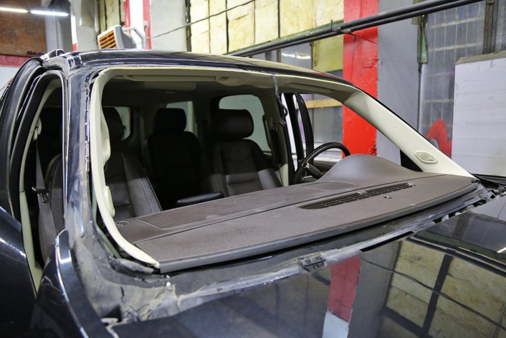

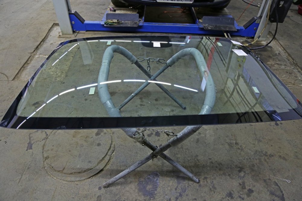

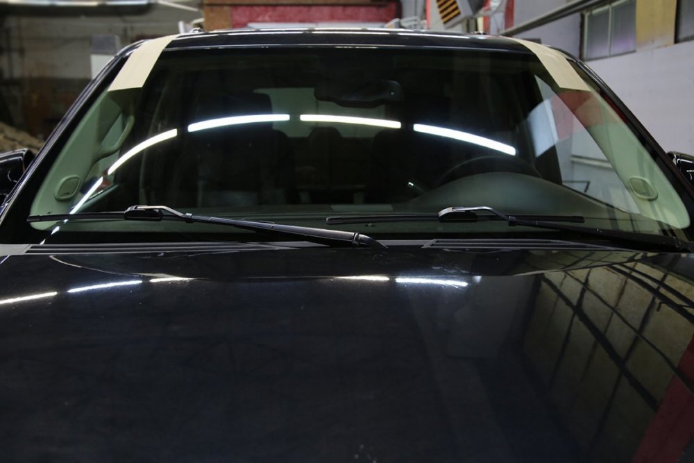

С ноября в нашем техцентре на Танковом добавилась еще одна новая услуга — замена стекол. И хотя в этом месте замена появилась совсем недавно, но занимаются ей специалисты с большим опытом работы, поэтому на работу по замене мы даем гарантию 5 лет.
Почти всегда на выбор есть несколько вариантов стекол, это как недорогие, но качественные неоригинальные стекла, так и оригинальные стекла GM. Работа по замене занимает в среднем 1 час, но после этого желательно чтобы машина постояла минимум 2-3 часа.
После замены лобового стекла желательно поменять щетки стеклоочистителя. Также при желании можем обработать стекла защитным составом "Антидождь" который сделает стекло более скользким, что обеспечит лучший обзор и менее частое использование дворников.
Изменено пользователем Dm3K
Опубликовано:
Какая знакомая трещина, какой знакомый автомобиль ?
Не предполагал, что мой Эскалейд станет героем фильма. Зато теперь воочию увидел весь процесс по замене стекла. Спасибо сервису 3К не только за стекло, но и другие работы, с которым я приехал сразу после покупки этого замечательного аппарата по имени Эскалейд.

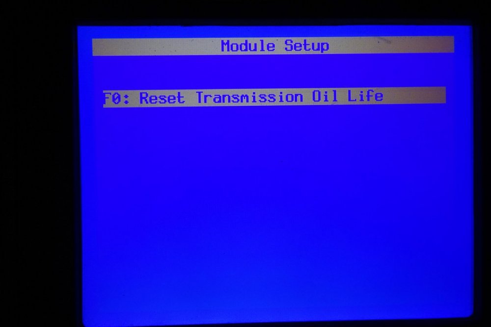

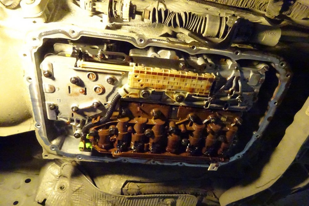

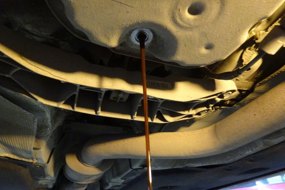

Здравствуйте, сегодня расскажем о замене масла в Cadillac CTS 3 поколения. Работа не является сложной, но требует аккуратности и соблюдения чистоты при сборке. Для начала сливаем масло, откручиваем поддон, далее снимаем фильтр и промываем поддон и прокладку. Ставим новый фильтр и собираем всё обратно. Оригинальная прокладка является многоразовой, поэтому если её состояние хорошее, то ставим её обратно. Заливаем масло и проверяем его уровень.
Далее важный момент о котором многие забывают. После замены масла в АКПП, нужно сбросить данные по износу масла, а также адаптацию коробки. Для этого мы берем дилерский сканер Tech2 и выполняем эти операции. Масла, в зависимости от пожеланий клиента, применяем как оригинальные, так и качественные аналоги.
