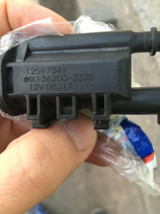

Может  я не правильно выразился. На рампе где первый цилиндр, там же что то типо клапана стоит? Почему то мне на него
указали при диагностике.
OMG!!!!!
Случаем не это?
OMG!!!!!
Случаем не это?
Да, на него. Друзья не пинайте сильно))) Я же говорил, что нет у нас нормальных диагностиков!!! К кому не заеду у всех разные симптомы(( Бензонасос заказал, жду когда прибудет. Начал пока с него.
