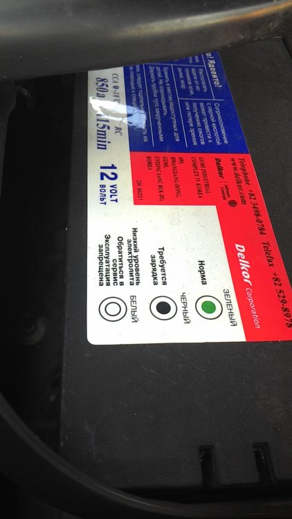

А я вот такой поставил вроде нормуль америкос
а как так заталкал 850 амп  переделывал что то?
из за санкций маленький выбор у многих америкосовских аккумов нет
