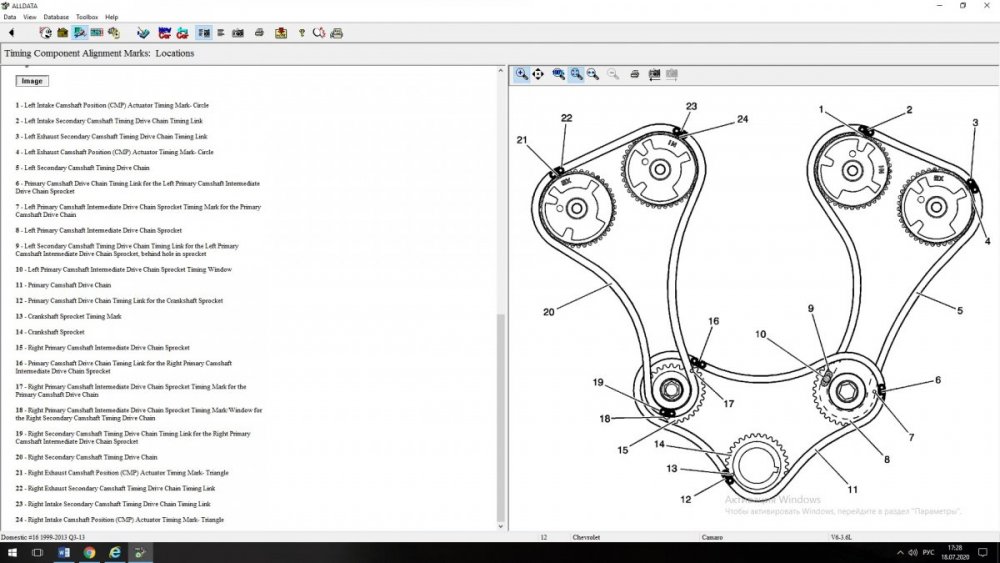

Ой да ну ! Покажите-ка деталировочку мотора, схему, на которой этот якобы балансирный вал. Знаете, если Вы ни понимаете в технике, не стоит плодить бредятины на форумах.
Опубликовано: (изменено)
1 час назад, rewers22 сказал:
1.thumb.jpg.f2b19fe3eb61fa10217acc304627caf2.jpgЭта  вота..А  можно  мне  ткнуть в привод балансирного  вала?
Вот это нижняя которая. Да, я может мало понимаю в технике ) Понимал бы тут не спрашивал бы.
Изза этой основной цепи коленвала могут быть провалы на низах ? На горячую нехило в корпус отдает, на пропуски похоже, в реале пропусков нет вообще. И почему именно она растянулась ? )
Изменено пользователем GenesisCoupe
Опубликовано:
нижняя-  это  звезда  коленвала
звезды  15  и 8  - это просто  промежуточные  звезды
наверху-  распредвалы.
Пропуски надо  починить -  вряд ли это  цепь
Опубликовано:
32 минуты назад, rewers22 сказал:
нет пропусков, ощущения такие что есть. вот эта нижняя цепь растянута я сам щупал, в принципе я полный комплект заказал буду менять, хотел у грамотных людей узнать симптомы
