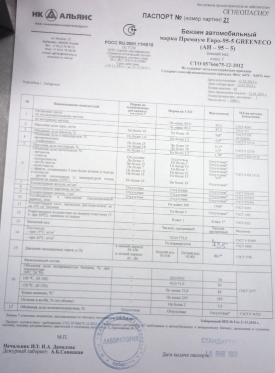

Наконец в Ха появился нормальный бензин. Спасибо государству, запретившему Евро-2. Хотя это могло произойти еще в 2009 году.
В нашем Евро-5 используется многофункциональная присадка Hitec 6470
http://www.toplivopromprisadki.ru/hitec6470.php
У данного продукта 2 рекомендованные дозировки:
1. Keep Clean (поддержание в чистоте новых двигателей) - 197 ррmv.
2. Clean up (удаление существующего нагара) - 350 ррmv.
В паспорте стоит концентрация 0,03%, то есть моющая
Плохо то, что Евро-5 стал только АИ-92 и АИ-95, 98-го нет
Изменения налицо:
несмотря на то, что заправлено 35 литров Евро-5 поверх 30 литров Евро-3 (плюс подливаю Castrol TBE в малой дозировке), звук мотора стал тише.
У меня просто традиция - каждый день из-за малых пробегов участок перед домом метров 300 еду на второй передаче при 3000-3500 оборотах.  Жена тоже заметила.
Почему-то топливные коррекции сразу ушли в стабильный минус на обеднение смеси
