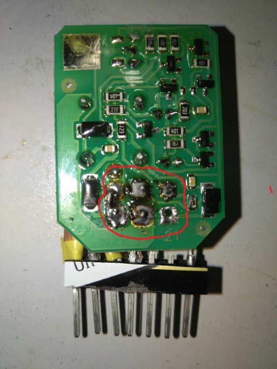

Победил. Сделал блок управления подогрева руля из реле задних ПТФ ВАЗа. В наших в основном выгорает микросхема WET 2450C_00 которую идентифицировать не возможно. Единственное у меня не подключено термореле, но сколько у меня руль не грелся, обжечься об него не возможно. Кому будет интересно, опишу подробнее. Цена реле ВАЗ 300 руб.

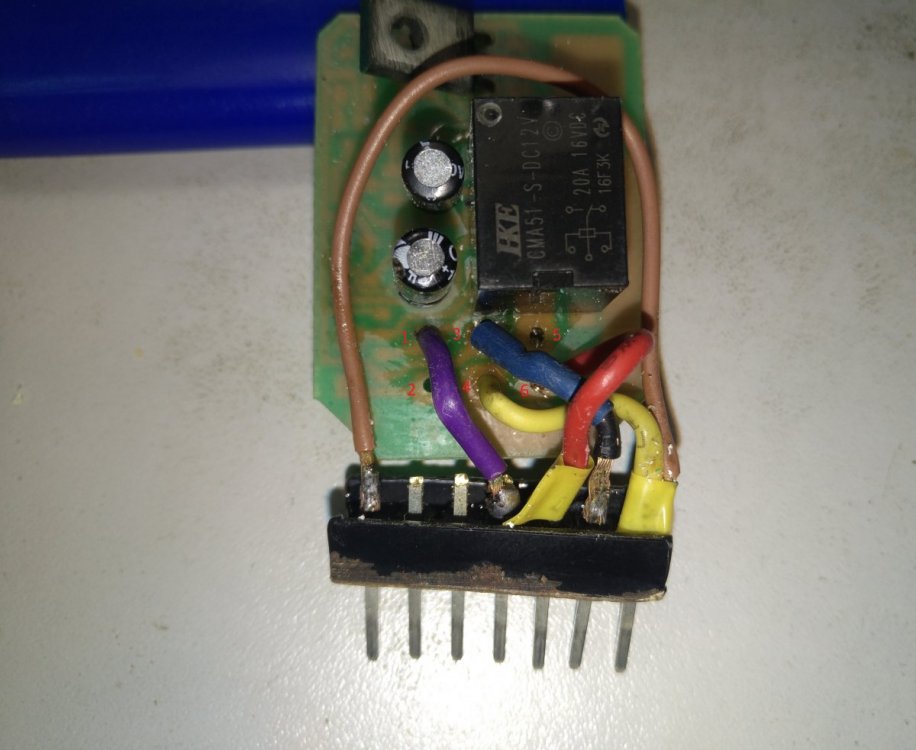

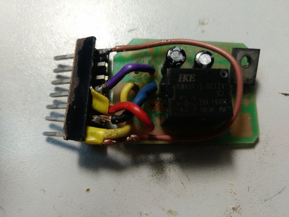

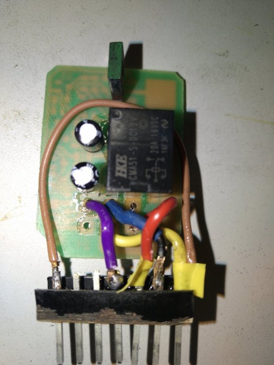

Покупаем реле задних ПТФ ВАЗа 2110, 15, 14 разбираем, выпаиваем его разъем, и припаиваем наш как на рисунках. И наслаждаемся теплым рулем.

Дружище тебе большое человеческое спасибо!)))
