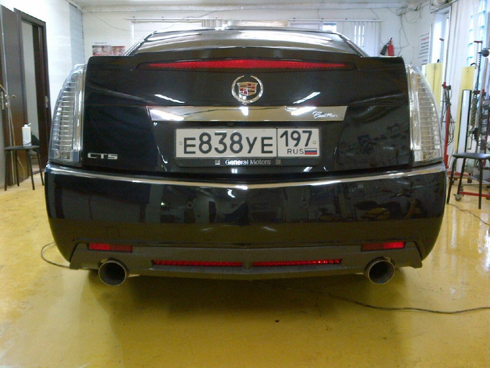

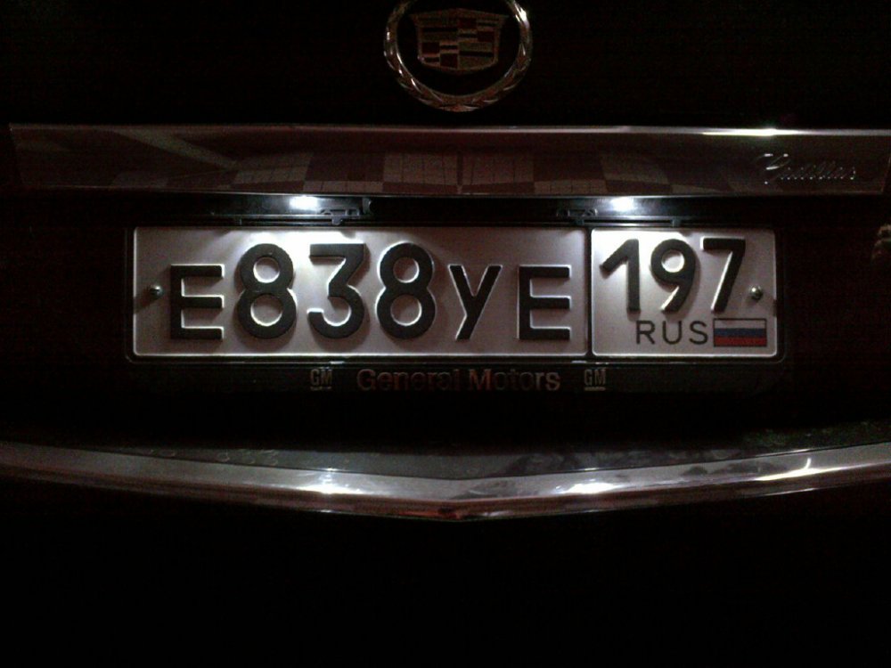

Не дырявая и я полностью менял хромированный молдинг который с подсветкой номера на рестайлинговый, с надписью и с камерой. Камеру еще не подключал, буду выводить ее на внутрисалонное зеркало заднего вида.
