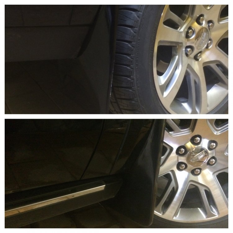

Как и обещал показываю, что получилось.
1. красить не рекомендую (исхожу из личного опыта), так как материал из которого изготовлены брызговики очень мягкий, это или твердая резина, или мягкая пластмасса, так что сколько не добавляй в краску эластичных добавок я думаю, что со временем краска потрескается и облетит.
2. юбка бамперов не покрашена под цвет кузова и поэтому не крашенный брызговик будет смотреться в унисон.
3. внутреннюю кромку передних брызговиков надо подрезать, так как при повороте руля колесо задевает брызговик.
4. для установки дополнительных дырок делать не надо, хотя в комплекте с брызговиками идут саморезы, они становятся на штатные саморезы которые держат подкрылки.
