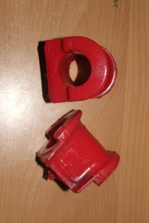

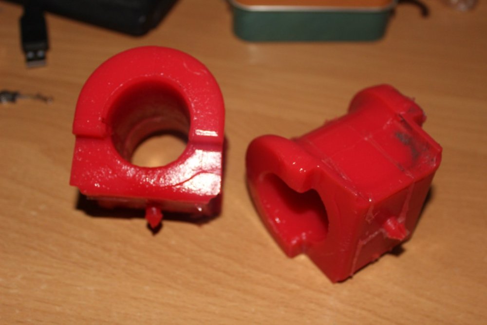

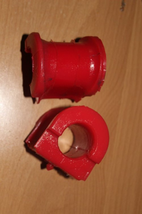

Мне выслали втулки полиуретан на CTS, они на SRX не подошли, следовательно разные, могу поменяться. Вы заказываете на мою, я вам высылаю на вашу. Фото могу выслать.
