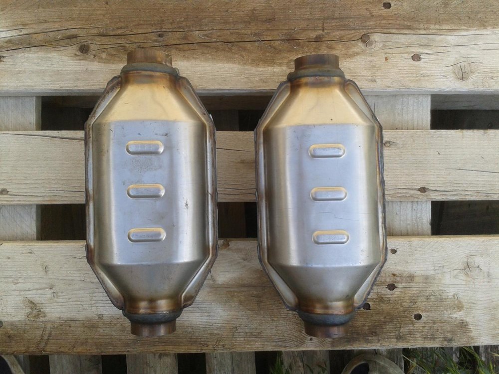

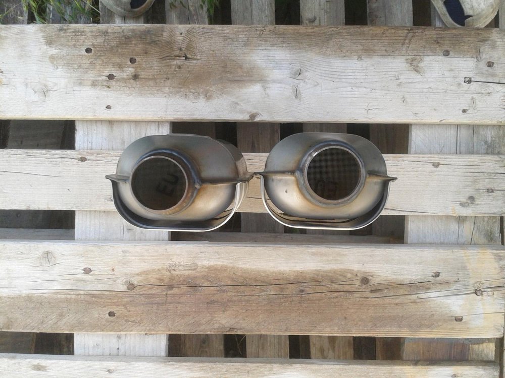

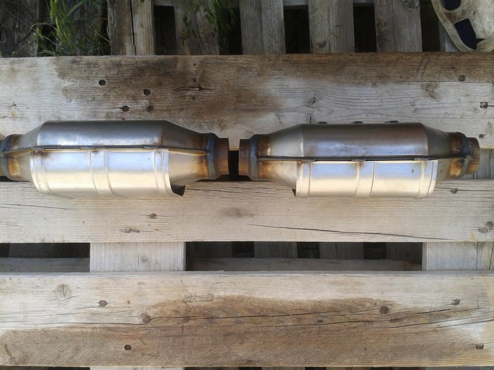

ВСЕХ ПРИВЕТСТВУЮ ! Как купил машину были постоянные ошибки низкой производительности катов ! потом решил я их выбить и пробовать с обманками ! обманки проставки разных типов помогали в режиме городской езды но при езде по трассе накатом без газа ошибки вываливались все равно ! еще  расход без катов очень возрос и из глушаков воняет бензом ! так вот изучал я тему новых и б.у катов но ценник был конский примерно 30т.р за новый и 10 за б.у - 1 шт !  в итоге решил я заморочиться и в итоге вот что удалось подобрать из универсального ! катализатор универсальный керамический евро 3 очень качественный по длине и ширине очень близок к нашему +- 5 мм . пока их не ставил но буду опускать подрамник менять подушки и сразу вварю каты  и отпишусь . надеюсь проблема исчезнет и расход упадет !
по идее ошибка будет проявлять себя так же, хотя расход может и снизится. скорей всего перешить программно даст результат, надо искать кто может подкорректировать инфо в твоем авто
размер и сам материал (керамика ) катализаторного элемента идентичен родному !
Что-то больно расплывчато. Кто производитель?
ЧТО ТУТ РАСПЛЫВЧАТОГО ? С чего столько сомнений ? фото добавил по ним все видно ! производитель Дания.
