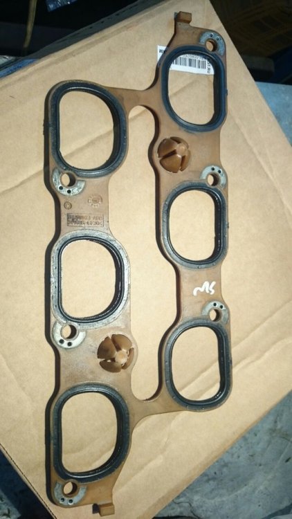

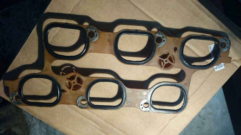

замена заняла порядка часа у знакомых в сервисе.На всякий случай выкладываю фото прокладок.Прокладки менять не пришлось.
