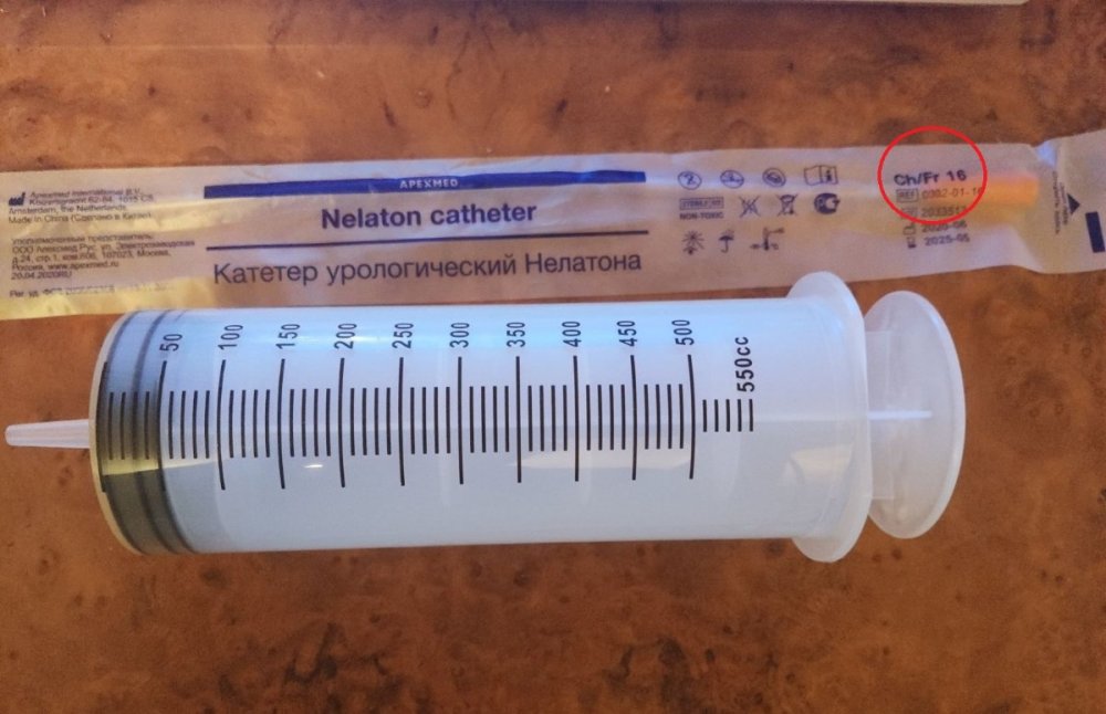

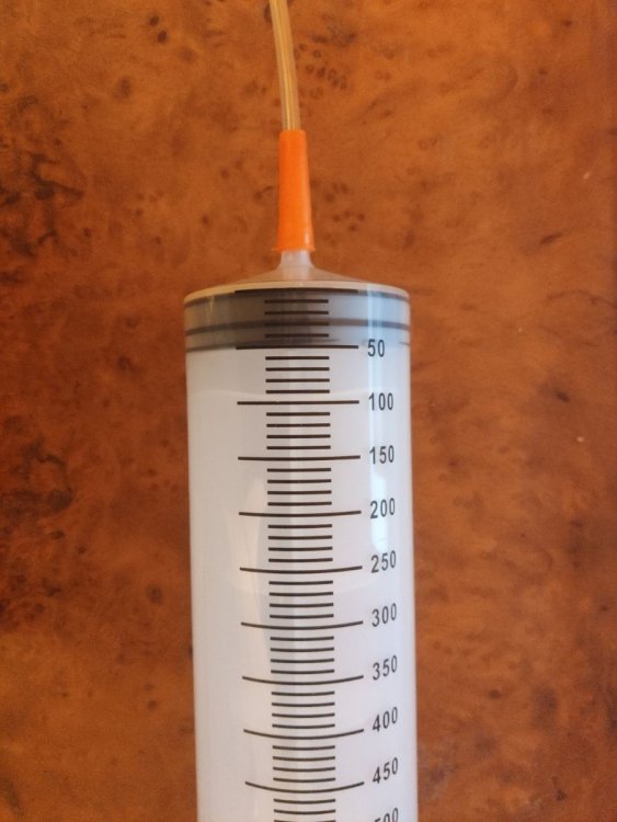

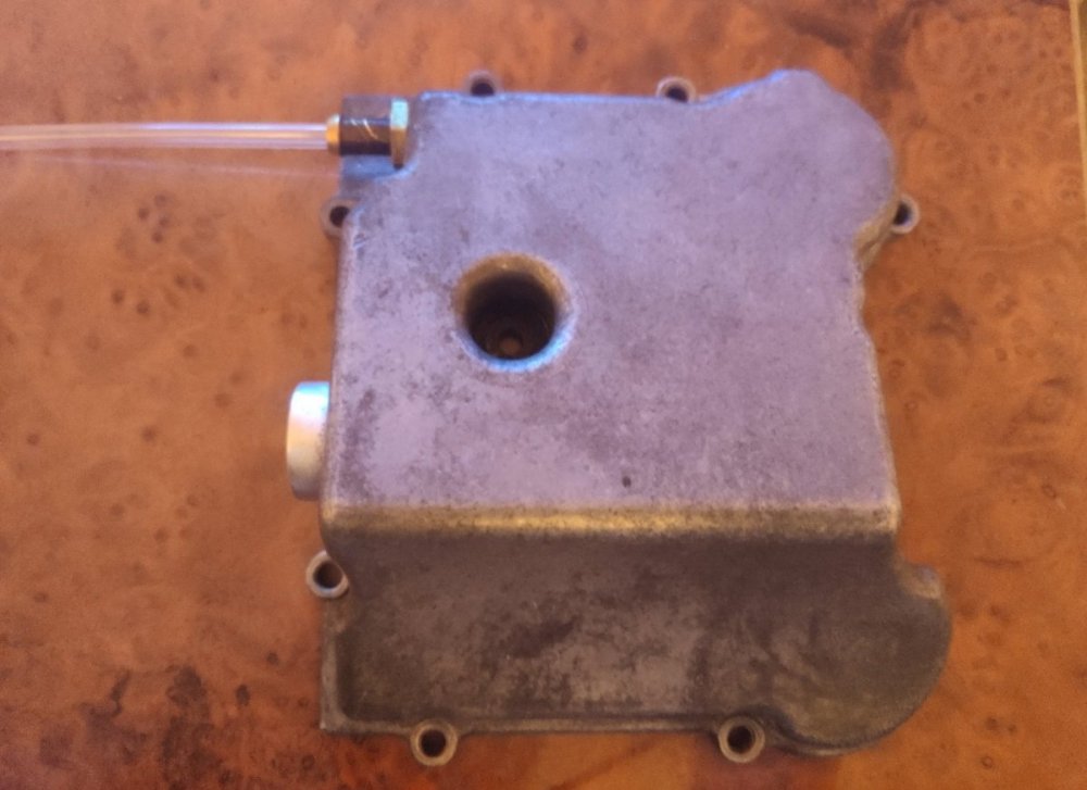

    И, наконец, фотка крышки картера муфты с воткнутым в сопло - в место соединения муфты с вентиляционным шлангом, катетером, с более привычной стороны: У меня также есть прозрачный шприц GROZ, но он не градуирован, его объем примерно 450 мл.(точной цифры нет) и штатная трубка слишком большая для этих целей, но в Леруа Мерлен нашлась трубка с внутренним диметром, как у штатного вентиляционного шланга; я его планировал натянуть на муфту также, как надевается штатный шланг, но от их использования я отказался, когда встретил упомянутый здесь китайский шприц. Это шприц GROZ:
  10. qxyz
    Сервис Задний мост

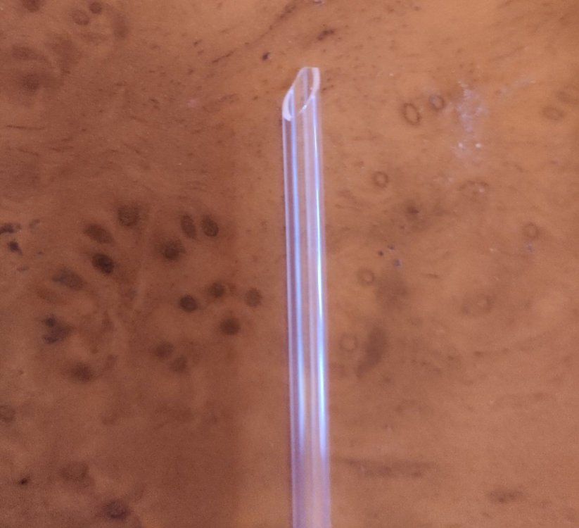

    Да, заливать в то отверстие, куда надевается шланг. В руководстве по эксплуатации и ремонту указано, что для удобства сопло можно свинтить с муфты, но делать это не обязательно. Берете шприц большого объема и заливаете жидкость в это сопло, можете даже через трубочку, например мед. системы или урологический катетер с внешним диаметром не более 5,3mm (внутренний диаметр сопла 5,4mm). Я, например, купил у китайцев прозрачный шприц объемом 550ml (более чем в 3 раза больший, чем шприц Жане) и урологический катетер №16 с диаметром 5,3mm и заполняю муфту сразу без всяких поездок. Выглядит это так (в красном кружке обозначение "Ch/Fr 16" - это нужный диаметр катетера; отверстия на конце катера без среза для данной задачи практически непригодны, поэтому конец трубки срезаем наискосок, иначе при срезе под прямым углом трубка упрется в стенку и это будет препятствовать заливке; соединение катетера со шприцом идеальное) :

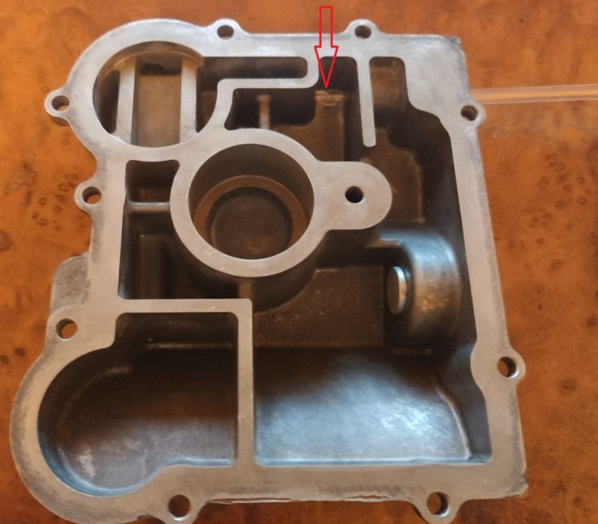

    Сервис Задний мост
    Это не заливное отверстие - это контролька и через нее заполнить муфту невозможно. Заливное отверстие находится сверху, вы его обнаружите лишь на снятой с а/м муфте. Что вам надо сделать сейчас: Сдерните шланг с муфты и залейте через сопло сапуна пока из него не потечет жидкость, а потом наденьте обратно шланг и ездите на здоровье. Эта муфта перелива не боится. Из-за перелива жидкость может потечь через крышку (обычно сверху) лишь при неравномерной затяжке винтов, но, если крышка затянута неправильно, рано или поздно муфта все равно потечет.
  13. qxyz
    Сервис Задний мост
    Требуемый объем 560 мл. Весь объем можно залить сразу или довести его до этого объема, долив жидкость после пробной поездки.
