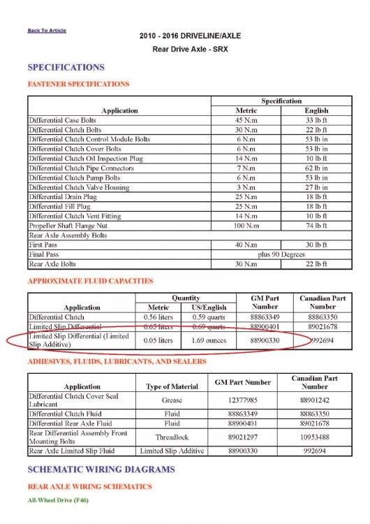

  10. Mobil 1 Synthetic Gear Lubricant LS 75W-90, Mobil 1 Mobilube Syn LS 75W-90 то же самое Mobil Delvac 1 Gear Oil LS 75W-90 продаются почти в каждой булочной. Если бы обратили внимание на первый лист скана выше из Руководства по сервисному обслуживанию и ремонту, то увидели бы таблицу под названием «APPROXIMATE FLUID CAPACITIES» (примерные объемы жидкостей). Так вот, объем там 700 мл., в том числе 650 мл. трансмиссионного масла и 50 мл. LS-присадки. Ирония заключается еще в том, что указанное трансмиссионное масло с артикулом 88900401 само по себе является маслом LS (об этом ниже), в которое предписано дополнительно добавить LS-присадку.

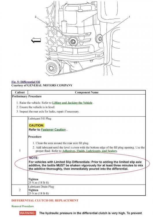

  17. В редуктор, в редуктор. С фрикционами в муфте «работает» масло из редуктора (см. второй листок мануала по эксплуатации и ремонту выше, которые я обвел красным овалом).
  18. 10 тыс. проехать-то можете, но меня такое бы взбесило сразу - ни стартануть, ни повернуть на скорости нормально невозможно... На SRX специально адаптацию насоса делать не нужно; да, на Volvo этим заморачиваются. Если в редукторе использовано Liqui Moly Vollsynthetisches Hypoid-Getriebeoil 75W-90, то есть смысл откачать 50мл. и вместо них залить LS присадку, а если Liqui Moly Vollsynthetisches Getriebeoil 75W-90, то лучшим решением будет его полная замена, т.к. после добавления LS присадки масло редукторе превратится в масло вязкостью 75W-85, а в первом варианте оно все еще будет оставаться 75W-90. По LS присадке, для информации: на форуме я выкладывал артикулы присадок в упаковках по 50 мл.(как раз столько нужно) для ГУР Мерседесов и BMW, в них та же жидкость Lubrizol 6178, что и в упаковках ACDelco Limited Slip Axle Lubricant Additive p/n 88900330 для редуктора SRX.
  19. Все верно, эта жидкость на 100% подходит
  20. Внутри муфты находятся фрикционы, а присадка позволяет им проскальзывать в соответствии с сигналами от электронного блока управления; без присадки нормальное проскальзывание фрикционов не осуществляется (вы ощущаете это, как «сопротивление») и идет их повышенный износ. По опыту соклубников, на 2010 адекватно могут работают товарные LS масла (без дополнительного добавления присадки), в частности Mobil 1 Synthetic Gear Lubricant LS 75W-90, Mobil1 Mobilube Syn LS 75W-90 то же самое Mobil Delvac 1 Gear Oil LS 75W-90; есть так же положительный опыт на 2011 с маслом Ravenol Racing High Performance Gear SAE 75W-90, но на перенастроенных 3.6 (с крутящим моментом более 440Н*м) такой фокус не прокатывает.
  21. Теперь попробуйте сделать, как написано в Руководстве по эксплуатации и ремонту
