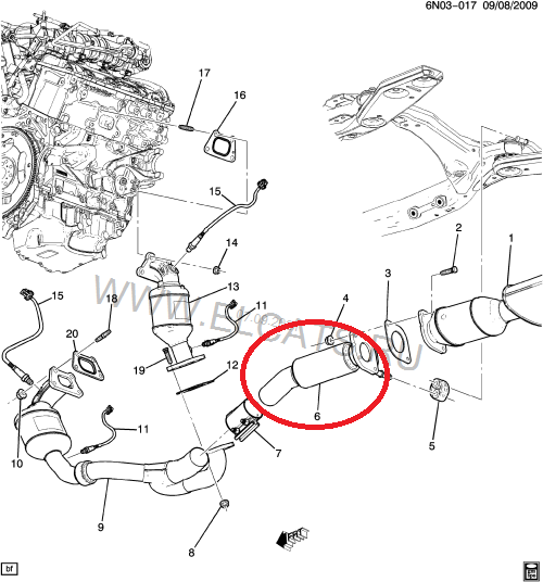

  5. Vibrant Performance 68632 Для проведения качественных сварочных работ по замене мелкой гофры (на схеме обозначена красной стрелкой) необходимо снять приемную трубу (down pipe), поэтому понадобятся следующие з/ч: Cadillac SRX II c двигателями LAU (2.8L) и LF 1(3.0L) (проще говоря, дорестайл) Прокладка выпускного коллектора General Motors 20893953 (№20 на схеме) – 1 шт. Прокладка выхлопной системы General Motors 25886622 (№12 на схеме) – 1 шт. Для ремонта выхлопной системы Cadillac SRX II c двигателями LFW (3.0L) и LFX (3.6L) (проще говоря, рестайл) понадобятся: Прокладка выпускного коллектора General Motors 20893953 (№13 на схеме) – 1 шт. Прокладка выхлопной системы General Motors 20952540 (№4 и №15 на схеме) – 3 шт.
  6. Уже можно набросать список артикулов, подходящих з/ч Гофры глушителя (с оплеткой) типа InterLock из нержавеющей стали марки AISI 201 / SS 201 размером 50х70mm: Ehler 50X70IL Fa1 VW350-070 Zekkert FR5070L Сильфоны глушителя (без оплетки) типа InterLock из нержавеющей стали марки AISI 304 / SS 304 размером 50х82mm: EuroEx 50X82SL Fortluft 50X82WDP TKE 50X82 Vibrant Performance 68683 Сильфоны глушителя (без оплетки) типа InterLock из нержавеющей стали марки AISI 321 / SS 321 (следует учитывать, что приварить такую сталь к трубам штатной выхлопной системы может быть затруднительно) размером 50х82mm: Ehler L5082SL Vibrant Performance 69632

  9. Длину гофры 50 mm точно измерили? Штангенциркулем? Или это только предположение? Диаметр трубы 50 mm (2") - это известно точно. По длине гофры точной информации просто нет, а кто знает тот молчит. Ну, еще с более длинной гофрой, напр. длиной 100 mm вместо 50 mm штатной длины, трубы будут излишне колебаться.
  10. Эта слишком большая длина. Допустимое отклонение должно быть не более 40 mm Есть еще EHLER 50х70IL, она самая дешевая из всех названных, но сделана из менее коррозионной стали марки AISI 201 / SS 201. А все те, что указаны в предыдущем сообщении, сделаны из более коррозионностойкой стали марки AISI 304 / SS 304. Все, что названо - это гофры типа InterLock (они более гибкие, прочные, с большим ресурсом, чем гофры конструкции InnerBraid).
  11. Какую гофру (сильфон) в итоге поставили? Размером 50х50 мм (EHLER L5050BN бьется по арт. 50Х50; Fa1 VW750-050; TRUCKTEC (TKE) бьется по артикулу 50Х50) или Размером 50х82 мм (EuroEx 50X82SL, Fortluft 50X82WDP, также есть титановая EHLER L5082SL, но, скорее всего, её нормально приварить к штатным трубам не получится)?
