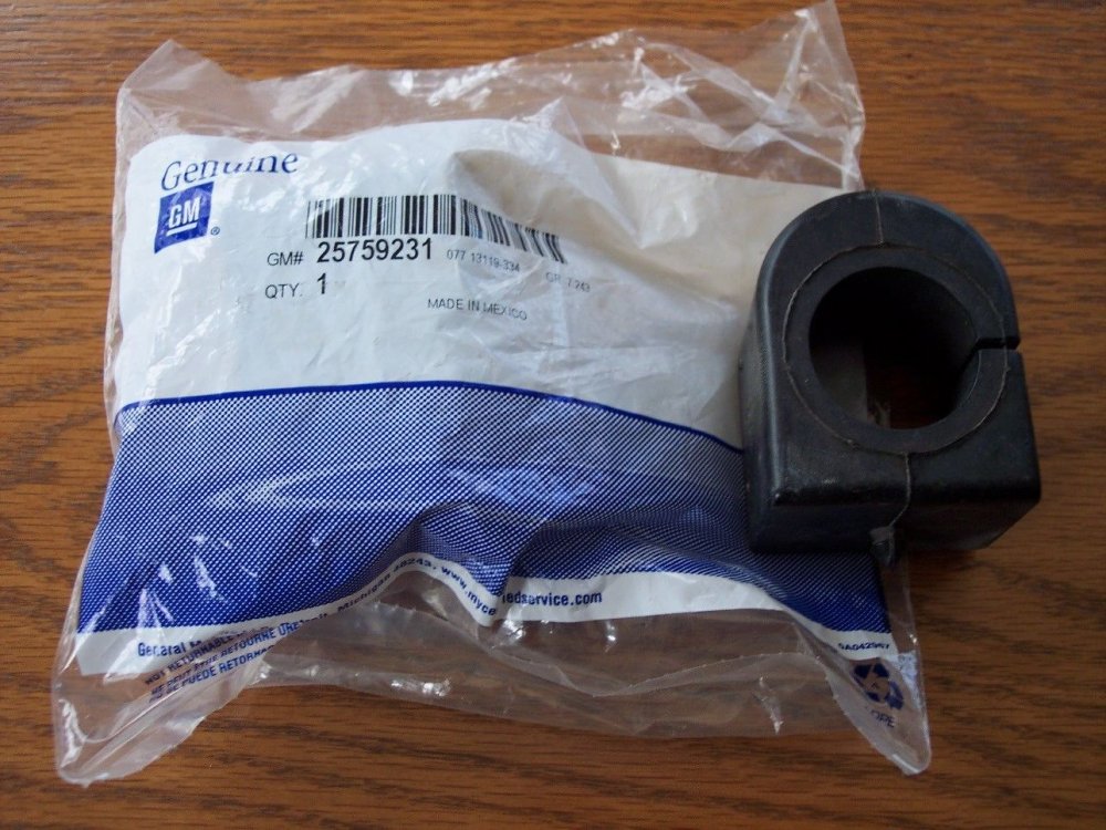

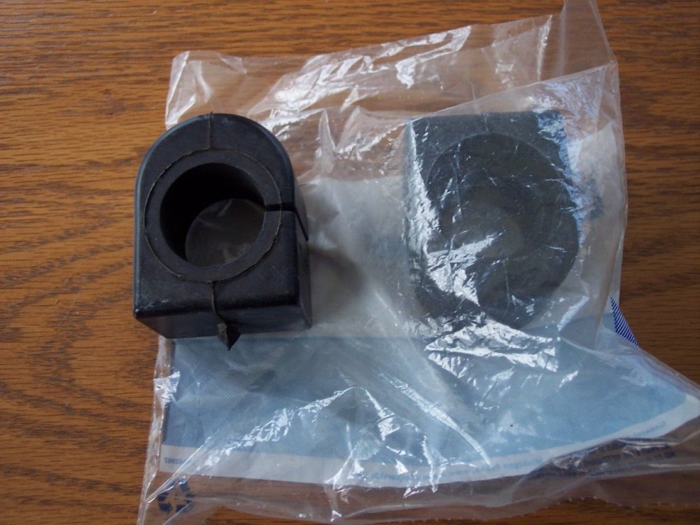

Привожу выводы моего расследавания.
На sts бывают два вида стабилизатора: один 33мм, второй неизвестно. Так же два вида втулок, конструктивно очень разные (фото ниже). Так же для каждого вида втулки своя скоба.
Если ссылаться на каталог по ссылке http://gmsklad.ru/catalog/cadillac/D-68D-STS-2008/5979, то видим что втулка с номером 25773618 идёт на оба стабилизатора 25751736 (33мм), 25771335 ???. Если пробежаться в каталоге по годам и видам подвески, то путаница усилиться...
Вот фото втулок  25773618. Под стаб 33мм
Завтра посмотрю на машине в живую, и есть догадки что стоят втулочки 25759231, которые 500р.
