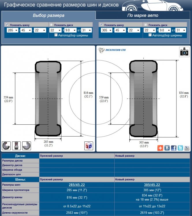

Смотри. Берём, например шины 285/45-22 (сток) и 305/45-22 (не сток).
Вроде понятно, что протектор у второй шире на 2 сантиметра, чем у первой. Но цифра 45 означает, что высота профиля колеса равна 45% от ширины шины. Т.е. в первом случае 45% от 285мм, во втором случае 45% от 305мм. Не вдаваясь в подсчёты, итак понятно, что у второй шины будет диаметр больше, чем у первой. Рассчёты на фото шинного калькулятора.
И, забегая вперёд, скажу, что 305/40-22 в диаметре меньше, чем 285/45-22.

Удачный пример, который не даёт мне покоя, - 285/45-22 и 295/35-24 у них диаметр одинаковый.
по одинаковому диаметру на 22" удалось подобрать точно вот такие
перед 275/50/22
зад 305/45/22
