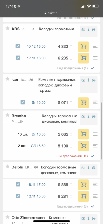

При поиске по номеру 23441307, Bermbo P10064 в exist как аналог находится, около Р5к стоят.
