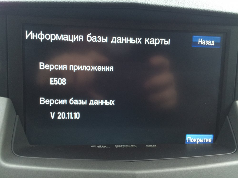

Смотрите версию П.О. там ведь много вариантов  (конфиг-навигация-мап дата информация).
Вот данные для блоков США и Европы (думаю включая россию), потом если не трудно выложите фото с экрана с версией ПО. По описанию данный апдейт пишется с флешки через юсб!

Интересное кино. Либо про меня забыли, либо я в пролете если моя Е508 одно и тоже с 0508 ((
