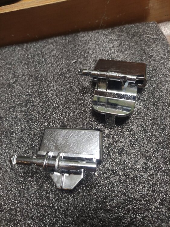

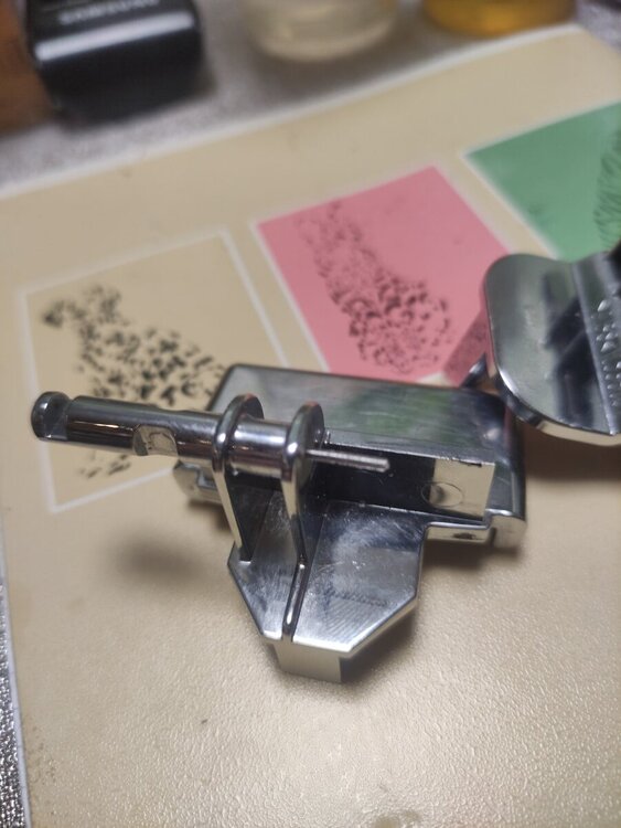

Bason Опубликовано: 8 ноября 2022 Опубликовано: 8 ноября 2022 (изменено) Может кому будет полезно! Так как на Драйве машину не регал пока, напишу тут. И так имеем болтающиеся язычки подлокотника-унитаза)) Сверлим дырки, в данном случае 1.5 мм. Гвоздь подходящий, подгоняем по длине. Капелька клея и все готово. Изменено 8 ноября 2022 пользователем Bason 1 Цитата
Avonavi Опубликовано: 8 ноября 2022 Опубликовано: 8 ноября 2022 Однако 🤔 Недавно тоже столкнулась с такой проблемой. Это вы очень кратенько описали все мытарства, особенно со вскрытием этого подлокотника. Я половину ушек внутри обломала, пока сама пыталась его вскрыть, в итоге поехала в профильный сервис - «3к», там со специальным инструментом всё аккуратно отжали и заменили язычок. Я вышла из положения заменой этого язычка с донора. Но ваш вариант однозначно более долговечный! 👏 Цитата
Bason Опубликовано: 9 ноября 2022 Автор Опубликовано: 9 ноября 2022 В 08.11.2022 в 17:09, Avonavi сказал: Однако 🤔 Недавно тоже столкнулась с такой проблемой. Это вы очень кратенько описали все мытарства, особенно со вскрытием этого подлокотника. Я половину ушек внутри обломала, пока сама пыталась его вскрыть, в итоге поехала в профильный сервис - «3к», там со специальным инструментом всё аккуратно отжали и заменили язычок. Я вышла из положения заменой этого язычка с донора. Но ваш вариант однозначно более долговечный! 👏 Вскрывается довольно легко! Хотя и не с первого раза у меня получилось)) Да, лопатки желательно пластиковые для этого применить! Цитата
