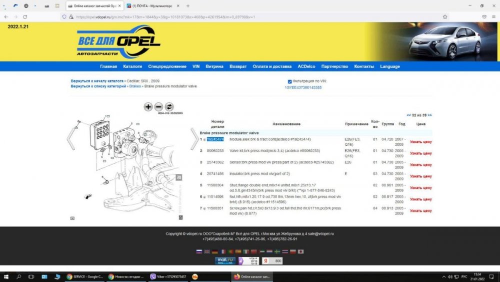

Добрый день, нужен б/у модуль управления АБС со шлейфом на Кадиллак SRX 2009, 3,6, каталожный номер 19245474. Вот как он выглядит:
