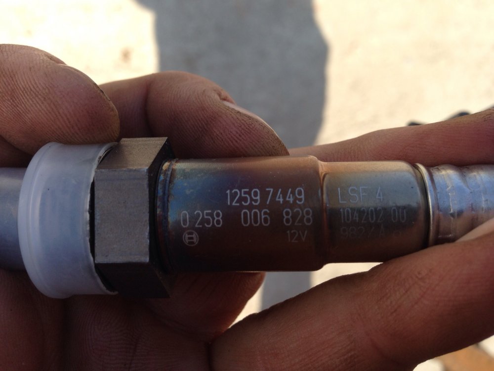

У меня была надпись. "Обратитесь в сервис". Сделал диагностику. Фирменный прибор показал типа "Износ левого нижнего датчика 70%". Начал подбирать по каталогу ДЖИ ЭМ склад. Подбирал и отсылал запрос в экзист. 2 раза послали меня в зад с разными вариантами. Запросил по вину, подобрали третий вариант. За 3700 по моему. Кстати надпись обратитесь в сервис не пропала. Тут один человек говорил, что пропадает она после замены обоих датчиков в 1 банке. Пока никуда не обращался. Что будет не известно. Еще наблюдение. Перед заменой делал диагностику на универсальном стенде бош. Он показывал нормальное "одинаковое напряжение на левых и правых датчиках" на разных режимах двигателя. Карочи черт ногу сломит с этими датчиками. Зачем так много вариантов делать? В экзисте аналоги подбирать не хотят. Все втюхивают оригинал, но правда подбор правильный. Вот такие наблюдения.
Банка 2 это под водителем. Отсчет датчиков идет от двигателя. Узнавал на 100%. Если не охота гадать открути датчик да посмотри номер. Он не плохо сохраняется. Правда у меня открутить не сразу получилось. Ключик надо накидной на 21 по моему или съемник специальный за 500 р. Тем кто говорил про бош. У моего датчика был на корпусе номер бош, но он как я понял мексиканский. У нас такие не бегают. А если бегают, то из америки и за дорого. Вот у меня например gm 12597449  а снизу бош 0258006828. Так вот по номеру бош у нас ничего не продается. Аналоги никто подбирать не хочет. Заподло карочи.:)
Поставил бош , перепаяв разъемы (делов на 10 минут ) снять тож получилось на удивление без проблем. Отпишусь через недельку, что с расходом стало. А ну чек движка естественно пропал.  ^-^
