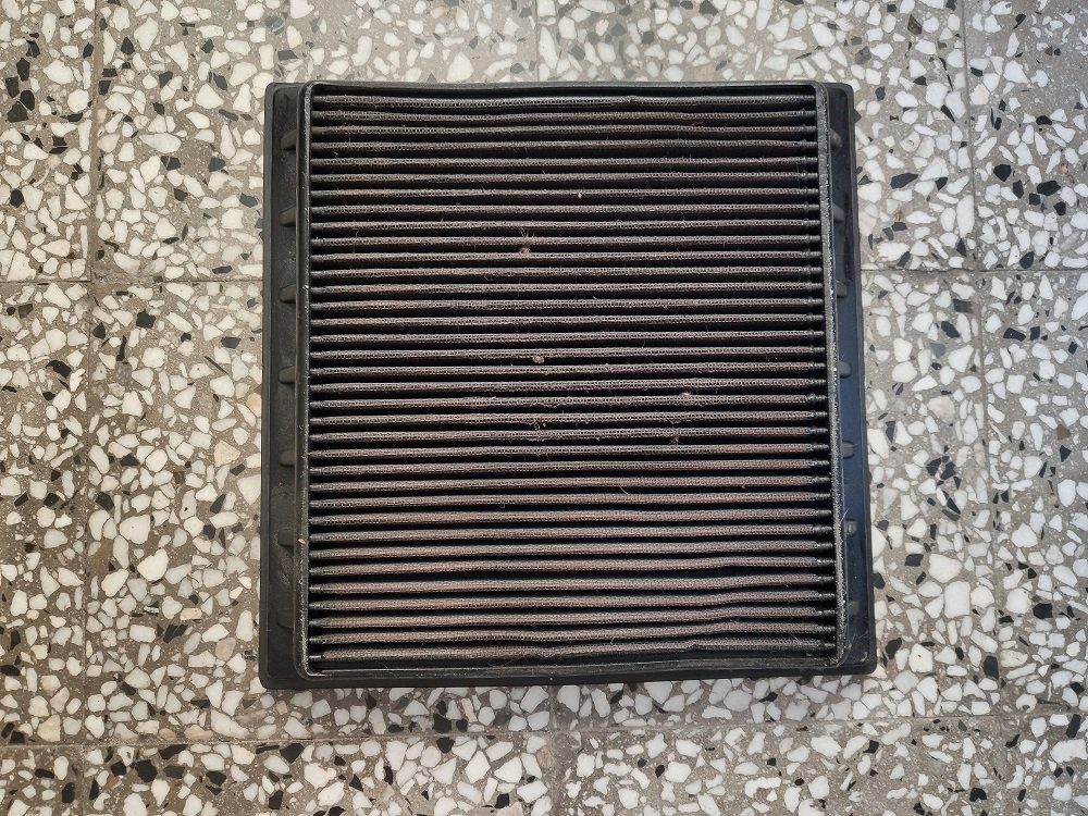

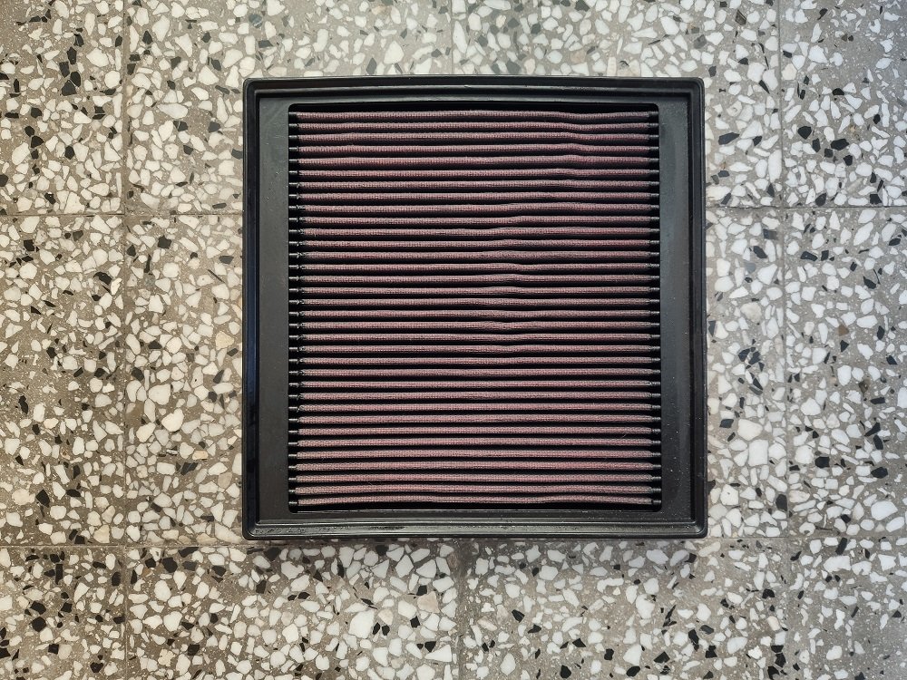

На оригинальном фильтре действительно есть выступы. См.: http://autocover.com.ua/Products/816/filtr-fozdushnyj-Cadillac-SRX-s-razmerami-GM-20897358-ACDelco-A3147C#prettyPhoto[1]/8/ http://autocover.com.ua/Products/816/filtr-fozdushnyj-Cadillac-SRX-s-razmerami-GM-20897358-ACDelco-A3147C#prettyPhoto[1]/0/ http://autocover.com.ua/Products/816/filtr-fozdushnyj-Cadillac-SRX-s-razmerami-GM-20897358-ACDelco-A3147C#prettyPhoto[1]/5/ http://autocover.com.ua/Products/816/filtr-fozdushnyj-Cadillac-SRX-s-razmerami-GM-20897358-ACDelco-A3147C#prettyPhoto[1]/3/ На фото в первой, третьей и четвертой ссылке для вас есть подсказка. Крышка с вырезами
Хоть у меня и два фльтра K&N, но сегодня вам не повезло, тот что не стоит в а/м еще не вымыт и не высушен. Но, если вам интересно увидеть его в таком состоянии, то, пожалуйста,
Фотку K&N что ли? На этом фильтре нет ламелей. Я лет пять наверное не держал в руках бумажные воздушные фильтры от SRX II, но мануал говорит о том, что на них есть выступы, а в коробе есть вырезы для них.
Вообще ничего не помню про установку штатного воздушного фильтра, но "нулевик K&N в штатное место" установить неправильно практически невозможно (но сдуру возможно всё). При неправильной установке воздушного фильтра застегнуть крышку (№21 на схеме выше) в этом случае будет затруднительно.
