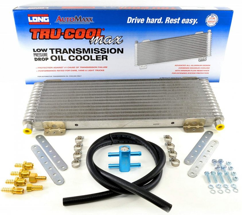

Надо все-таки поправиться p/n LPD47391 (13 секций охлаждения; радиатор с размерами: 558.8 х 215.9 х 31.75 mm) - это комплект без термостата-байпаса в наборе, а в комплект с p/n LPD4739 с таким же по размеру радиатором в набор включен термостат-байпас (как на фото выше). А для SRX II, думаю, если не таскать прицеп, будет достаточен Tru Cool Max 24k p/n LPD4920 (8 секций охлаждения; радиатор с размерами: 584.2 х 101.6 х 19.05 mm) c термостатом-байпасом в наборе. Также есть Tru Cool Max 34k p/n LPD4921 (12 секций охлаждения; радиатор с размерами: 584.2 х 152.4 х 19.05 mm) c термостатом-байпасом в наборе. Производителем этих комплектов является Long Manufacturing, входящее в Dana Corporation. -

Цена за ACDelco 22772227 = $170 в США - это минимальная, которую я встретил; в России - от 22 000 руб. под заказ. За эти деньги можно купить топовый комплект Tru Cool Max 40k с байпасом (p/n LPD47391) и еще на магистральный фильтр деньги останутся. С другой стороны, пару лет назад специально проехал где-то 30 км или больше в режиме светофорных гонок с отслеживанием температуры ATF. Так вот, температура ATF ни разу не дошла до неприемлемых 110°С, поэтому тогда я отказался от этой затеи. -

Цена за этот комплект ACDelco 22772227 неоправданно высокая. Также есть сведения о том, что единственный экземпляр, который есть в России в продаже является "конструктором", в который входит не апгрейдный пластинчатый (прямоугольный) радиатор , а штатный трубчатый радиатор, как на фотографии с рокавто в предыдущем сообщении. -

Этот набор включает расчетный для АКПП 6T70 пластинчатый радиатор и предназначен для замены штатного трубчатого радиатора АКПП (на фото ниже): По рекомендации GM должен быть установлен при установке на а/м фаркопа. Для зимней эксплуатации а/м с радиатором с площадью побольше, чем этот, может потребоваться внедрение в линию охлаждения термостата-байпаса, что повлечет увеличение стыков в маслопроводах, откуда могут возникнуть протечки (многие не понаслышке знают о таких протечках в маслопроводах на а/м GM: у самого на спидометре не было еще 50 000 км пробега, а уже пришлось менять все трубки АКПП); для а/м не гаражного хранения для зимы также требуется обязательный прогрев ATF; ну и, наконец, нужно найти место для установки нештатного радиатора размером побольше. Этот набор не требует установки термостата, прогрев ATF зимой как бы тоже не требуется (?), место для его установки под капотом есть, вот чем обусловлен его размер. Реальный размер радиатора можно увидеть на видео -
